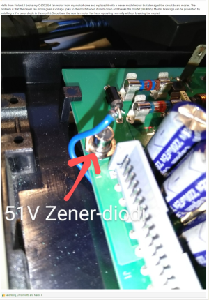

Det är om man tar den nyare motorn som ger högre spänningstoppar det går sönder. Den zenerdioden som sitter på kretskortet klarar max 50v.
Det är alltså den med vita och svarta kablar? Jag har röd och svart. Vad jag har fått till mej är, att man inte kan använda den senare motorn till äldre värmare. Stämmer det?

Vad som händer är att en motor av den här typen fungerar som både motor och generator samtidigt.
Så när den går generar den något man kallar för mot-EMK. Den genererade spänningen kan komma i form av pulser vilka kan ha rätt hög spänning. Den omtalade Zenerdioden skall begränsa spänningen till max c:a 50 V och därmed ta smällarna, och därmed skydda Mos-Fet transistorn.
Om den är på 50 eller 51 V har ingen betydelse, däremot måste den tåla mer effekt vid anv. av nya motorn.
Kan vara så att den nya motorn har starkare magneter, och därmed högre verkningsgrad, dvs drar lite mindre ström och är starkare, men det ger även en större mot EMK.
Den som testat reläer exvis har säkert erfarit hur man kan få en stöt. Ett 12 V relä kan ge en EMK puls som KÄNNS!
Men då bara en puls medan motorn ger minst 3 och ofta 5 pulser per varv. På bilder ser vi att motorn är fempolig.
Det är således inte harmlöst att driva en kraftig elmotor.
Bilden visar en ny Zeneriod som monteras med mutter på kortet.
