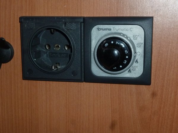

Efter tre veckor med värmebehov på nätterna har vi konstaterat att det varit väldigt svårt att ställa in termostatratten så det har blivit lagom varmt.
Graderingen är inte inställarvänlig och ratten är i minifirmat, dessutom sitter vår på sängsidan 3 dm från golvet vilket gör att man måste ner på knä med ficklampa och läsglasögon mitt i natten för att kunna "finjustera" tempen.
Det är stor skillnad på 5 1/2 och 5 3/4 om man nu lyckas vrida så lite.
Vi har flera nätter valt att inte ha värmen på och hellre frusit lite trots filtar, på morronkvisten, än att det ska bli för varmt.
Finns det någon lösning på detta, ny termostatratt med finare gradering monterad på ett bättre ställe skulle vara bra.
Hur upplever ni detta och har ni hjort nåt åt det?
Har även skickat detta till Truma men tror jag får minst lika bra hjälp och tips här.
Hej, Göran! Vi har samma bil och hade samma problem. Jag tröttnade snart att flera gånger mitt i natten leta efter glasögon, krypa runt på alla fyra med ficklampa och ändå blev det inte bra. Så jag flyttade hela reglaget enligt bild. Sladdarnas längd räckte precis till den placeringen. Något jämnare värmeresultat, inte riktigt bra men bra mycket bättre. Reglaget står nattetid alltid lite över 4. Numera behöver jag sällan gå upp för att justera och nu kan jag åtminstone se vad jag gör utan glasögon och ficklampa. Placeringen i sängsidan är mindre begåvat för där påverkas termostatet av Trumavärmarens värmeutveckling. Även 220V uttaget flyttade jag till ingången vid golvet, den placeringen tyckte jag var idiotisk och den gick följaktligen sönder efter några tillstötningar. Nu har jag två 50mm hål i sängsidan men skall sätta ett ventilationsgaller över. Tills vidare nöjer vi oss med lösningen. Hälsningar, Julian

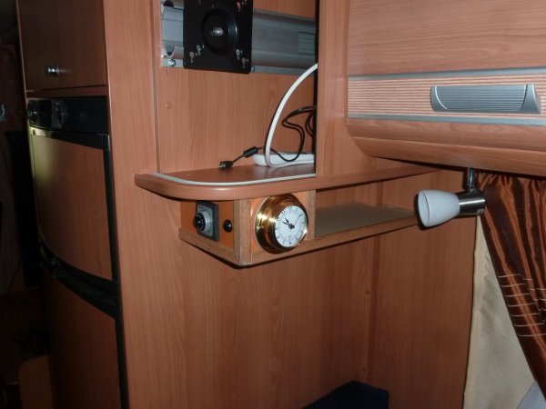

Nu har jag flyttat reglaget och givaren.
Snickrade ihop en hylla under TV-facket som gjorde att det blev en extra prylhylla och plats för en klocka.
Hoppas nu på att det ska bli ett bättre ställe att få en mer rättvisande temperatur av givaren mot placeringen ovanför dörren.
Fortfarande mörkt på natten och svårt att se inställning men man behöver i alla fall inte ner på knä. Kanske blir en liten lysdiod under hyllan framöver.
Väntar nu på nästa resa med värmebehov för utvärdering.
