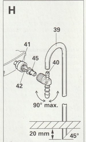

Jag har upptäckt att det droppar från en slang vid höger bakhjul. Trodde först att det var frostvakten som droppade.
Men ser nu att det är från Truma-pannan det kommer, men jag blir inte klok på varför:
Det kommer från slangen (39) som är ansluten till T-röret (40). Den sitter INTE med slangklämma som allt annat utan bara påtryckt och alltså utan större vattentryck. Jag ser det som att det skulle vara en evakuering för eventuellt övertryck.
I bruksanvisningen/monteringsanvisningen anges den som en "Luftningsventil!
Meeeeen med den anslutningen i handen så finns ingen backventil, utan jag kan obehindrat blåsa från alla håll
Vad jag förstår så skulle varmvattnet bara pumpa rakt ut när den går igång, men det droppar bara så att jag får vänta läääääänge när jag öppnar kranarna i köket eller ska spola toan.
Någon som förstår detta bättre än jag?

I t-stykket 40 sidder en lille klap af plast som skal tillade at luft suges ind via slangen 39 når frostvagten går eller du selv tømmer varmvandsbeholderen.
Ved denne klap kan der ofte samle sig lidt skidt/ belægninger under vintertid når beholder er tom.
Ofte kan det lade sig gøre at afmontere t-stykket og rengøre, men jeg har selv måttet skifte t-stykket for en måned siden, da ganske meget vand løb ud af rør 39, hver gang jeg åbnede for varmtvandshanen. Der var rengøring ikke nok

Stort tack Kaehne4363 för ditt snabba svar!
Jag kan inte hitta någon klap i i T-röret.
Jag tror jag löser detta med att sätta en separat backventil på slangen (39), givetvis med slangklämmor.
