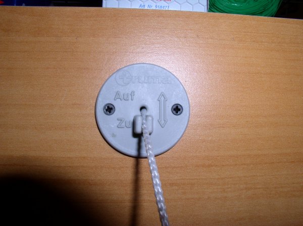

Har en liten fråga som jag hoppas någon på klubben kan svara på. Har en LMC halvintregerad -07a husbil med Truma Luft- vattenburen värme.
Min fråga är, vad är detta för en tråd som kommer ut under vaskskåpet i sockeln. (se bild) Hittar ingen förklaring i instruktionsboken som är på engelska. Man kan spärra tråden i olika läge.
Tackar på förhand för svar från klubbens experter.

Med denna tråd kan du reglera värmen till din avloppstank så den inte fryser när det är minusgrader ute. Varmluften från pannan blåser runt avloppatanken.

Det låter ju väldigt troligt att det är så.
Tack så mycket, man lär sig mycket med hjälp av erfarna husbilsexperter.

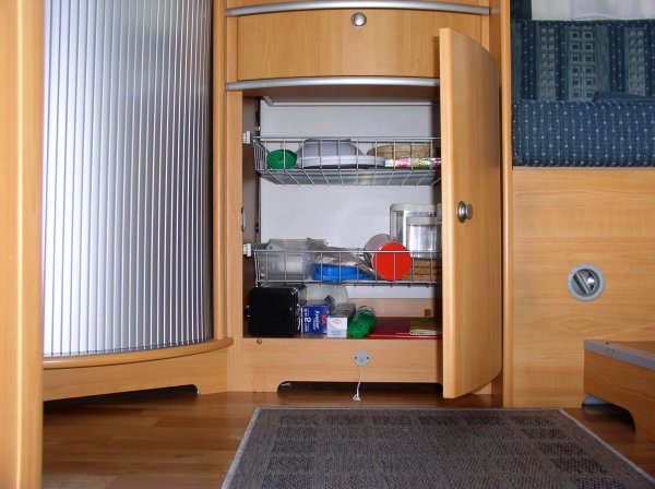

Hej på er.
Ursäkta min skånska.
Vaskskåpet, Köksskåpet heter det kanske. Bifogar en bild.
Ha en bra dag. Vi kanske ses nån gång.
mvh sunearthur:aja:
