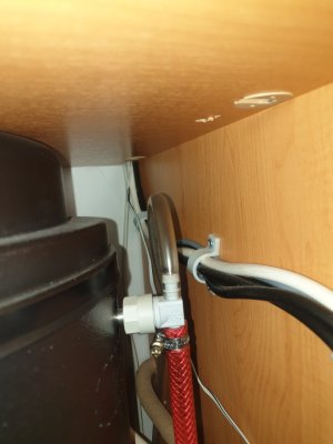

Är det någon som vet när och varför det rinner vatten i detta rör (den genomskinliga slangen) som mynnar i ett skvallerrör ovanför vänster bakhjul. Har inte tidigare märkt att det kommit något där men vid senaste resorna har det droppat ner på hjulet.
Gissar att det är en backventil som läcker lite. Ventilen tar in luft när man tömmer varmvattenberedaren alt när frostvakten löser ut.
Men det är bara en gissning.
Jag får ibland dränera ut lite vatten från beredaren så luftkudden i toppen återställs. Utan luftkudden expanderar vattnet när det värms och trycker ut överskottet genom backventilen.
Ja jag misstänkte något sådant i och med att slangen går i en båge uppåt över beredarens topp. Frågan är var backventilen sitter? Är det den där slangarna är anslutna?
Og det kan være at det bare er en lille smule kalkaflejring som gør at det ikke er tæt. Jeg kunne rengøre min ventil med fingrene, og så hjalp det.
Det är väl överskottsvatten som blir när man tappat varmvatten som ersätts med kallt vatten som värms upp. Detta vatten expanderar då och skapar ett övertryck som leds ut genom övertrycksventilen och vidare ut under bilen.
//Michael, medlem
Om man inte kan laga/ta bort kalk finns den säkert att köpa, jag hade en trasig sådan som när pumpen var igång tömde vattentanken men det var en gammal sort. Ska släppa in luft när man tömmer vattensystemet helt.
Efter lite googlande så kom det fram att ventilen har dubbla funktioner. Dels luft in när man tömmer beredaren genom frostvakten. Dels ev övertryck som uppstår när kallt vatten expanderar vid uppvärmning. Verkar som Trumas reservdelspolicy har tagit bort den som reservdel.
Ja då är ju problemet löst det är väl expanderande vatten som går ut genom ventilen och då handlar det inte om många centiliter man kan ju samla upp vattnet så ser man om det är läckage. Man kan i händelse av kalk lägga ventilen i kalkosan eller liknande avkalkning till kaffebryggare.

Då får du nog räkna med att den läcker lite bara av trycket som blir på vattnet i hela systemet när du spolar.
Om den funkar som både övertrycks och undertrycksventil som angan skriver, och läcker lite vid spolning så är den inte alls tät helt enkelt.
Det brukar gå att rädda en del liknande saker genom att plocka bort dem och lägga dem i avkalkning eller kanske Klorin och ev. blåsa lite försiktigt genom dem.
Men är tätningsytan skadad på något sätt så är det värre att fixa eftersom den verkar ha dubbla funktioner och har utgått som reservdel. Den går naturligtvis att ersätta på något sätt med två ventiler i stället, en för övertryck och en backventil för undertryck.
M.v.h. JANKRO.
Vi har nu varit runt och letat denna ventil men mekanikerns på husbils firmorna känner inte alls igen den. De gav och delar så att vi kan plombera den tills vi hittar rätt saker.
