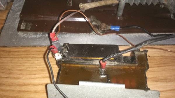

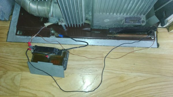

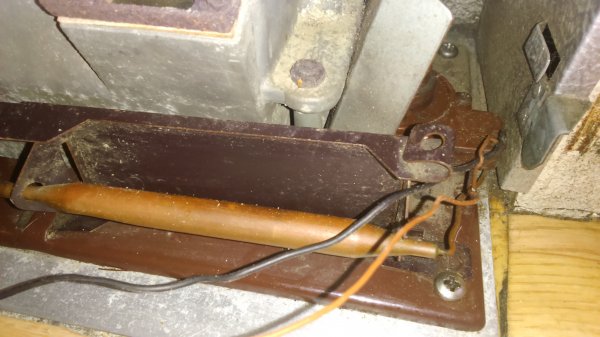

Fick du rätt på det Paros?
Har samma problem kablarna gick av fick chansa lite vid ihopsättning men tror att något är fel ändå - bifogar bild
Tändaren slutar inte klicka/tända och så slår det gnistor lite här och där. Undra om den jord kabeln är felplacerad
