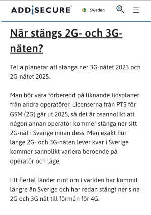

Enl manualen verkar iNet använda SMS via 2G (GSM) vilket då inte kommer att fungera när det nätet släcks ner...

För att återgå till grundfrågan. Det är som Västkustcamparen säger: det kommer inte att fungera. Det enda man kan göra är att se om Truma tänker erbjuda någon slags utbytesmöjlighet, säkert inte gratis, men ändå.
