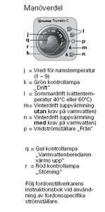

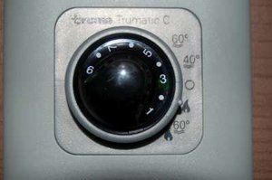

Har kört med lite värme för första gången för att testa lite. Ställde vredet på läge 4. Det blev fort varmt och en behaglig värme och knappast något ljud från fläkten. Problemet var att det blev även varmvatten och det var rejält varmt, säkert över 60°. Om jag fattar symbolerna rätt borde det inte vara:
1. Varmvatten 40°, ingen värme
2. Varmvatten 60°, ingen värme
3. Avslagen
4. Värme, utan varmvatten
5. Värme, med 60° varmvatten
Hur ska det funka, någon som vet?
(Ursäkta Hundvakten att jag lånade din bild)
Janne

Sv: Truma fråga
Hade också lite svårt med panelen i början!
Lågan=enbart värme. (önskad värme ställer man in genom att vrida på ratten. Ratten påverkar inte vattentemperaturen överhuvudtaget)
Låga+vågor m siffra=både värme o vatten. (siffran anger önskad vattentemperatur)
Grön lysande lampa=värme och/eller vatten på.
Röd lysande lampa=driftstörning. (gasolen avstäng? Slut?)
Orange lysande lampa= Visar vilken av gasoltuberna A eller B, sm är igång.)
Tycker numera att panelen är lättöverskådlig och bra! Lycka till! :)

Börjar fatta lite nu, men vad styr då temperaturen på läget "m". Kan det bli hur varmt som helst, kanske t.o.m. koka. Logiskt skulle jag vilja att i detta läge skulle vattnet bli 40°. Så mina vänner, vilket läge rekommenderas och i så fall i vilken vädersituation.
F.d. 55272
Sv: Truma fråga
I och med att man har vatten i beredaren/pannan "spiller" det över värme till vattnet. Däremot är inte varmvattenberedarens egen värmare inkopplad i detta läge. Man kommer aldrig ifrån detta faktum utan får låtsas som om man får varmvattnet som bonus!

Sv: Truma fråga
På läget "m" har du bara värmen på ... ingen uppvärmning på vattnet! ;-) Luften kokar inte! ;-)
Vill du endast värma vattnet, antingen 40 eller 60 grader ska du välja l.
Det är nog enklare än du tror!
Kan det vara ngt som är felkopplat? :wub:
Gunnar
17.886
5
Sv: Truma fråga
Så länge det finns vatten i varmvattenberedaren blir vattnet varmt eftersom beredaren ligger som en mantel runt brännaren. Inställd på "Värme utan krav på varmvatten" värms pannan upp enbart så mycket som krävs för att hålla rätt rumstemperatur och temperaturen på vattnet blir därefter.
Tidigare pannor hade inte den finessen utan pannan/vattnet värmdes alltid upp till 60°C och sedan reglerade rumstermostaten inblåsningsfläkten.
