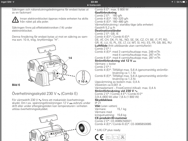

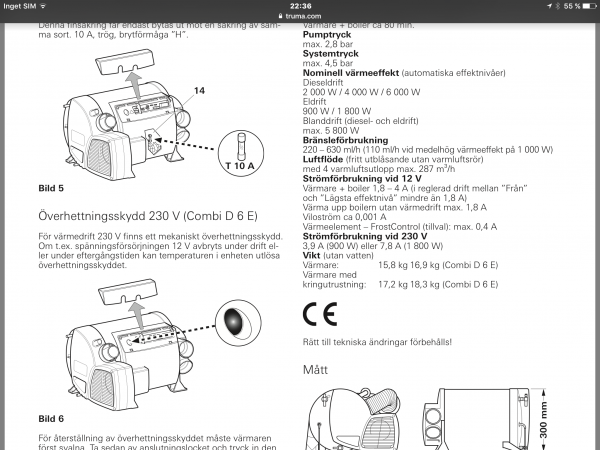

IMG_3078.PNG IMG_3079.PNG Då torde ditt luktsinne vara bättre än mitt, har hört påståendet om startlukt men med näsan i avgasröret har inte jag lyckats förnimma något.
Jo diselpannan drar lite mer ström. Mindre än 1,8A vid lägsta fläktvarvtalet mot 1,3A
för gasvarianten.

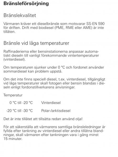

Har fått förslag att det kan vara dålig diesel som satt igen filtret/pumpen.
Anders
F.d. 58882
Just detta med vinterdiesel och sommardiesel har jag frågat mackägaren på hemorten om eftersom jag för många år sedan råkade ut för att dieseln paraffinerade i bränsleledningarna. Svaret jag fick var att all diesel har en tillsats som motverkar detta året om. Jag hoppas att detta stämmer eftersom jag kör även på vintern.
