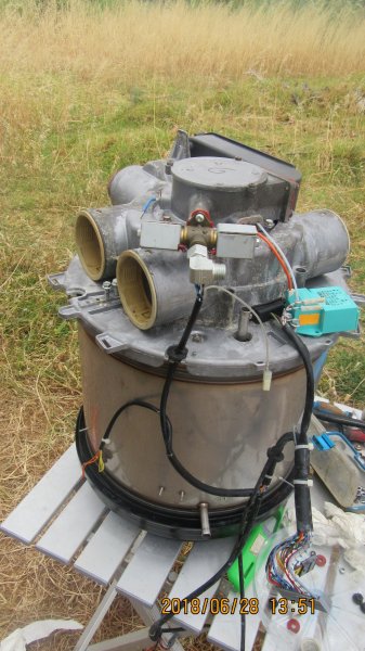

I dag har jag monterat ihop boilern.... men som händer ibland så fick jag saker över :eek: ... så nu undrar jag om det finns någon här på Hbk som vet var dessa (se foto) skall sitta.... jag misstänker mellan botten delen och själva boilern men som sagt just nu vet jag inte...
här är en länk till en späng skiss.... men tyvärr så finns de inte med där :(

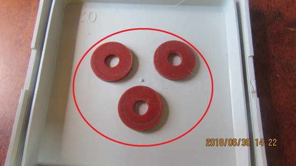

Är det ingen som vet var de tre små "gummi packningarna" skall sitta ?
Ciao Compis....
En sak har jag lärt mig om värme och varm vatten i en H-bil... ett combi system är inte bra.. går en sak sönder så förlorar du två enheter :eek: och även ur service synpunkt så tycker jag det är helt fel med en combi system... vet ni om att ni måste demontera hela boilern om ni skall rensa brännaren eller om ni måste byta "tändningen" eller vad det nu blir för fel... Och med tanke på att spara energti så är TRUMA COMBI inte energi sparande då det finns absolut ingen isolering i enheten :eek:... det är ju som att elda för kråkorna... och vem får betala ?:mad: sen angående globala uppvärmingen så skulle dessa pannor helt förbjudas att användas :eek:
Jag hade tänkt isolera hela systemet... men efter kontakt med TRUMA... så avstår jag tills vidare innan jag hittar en lösning på boilerns isolerings problem... TRUMA skriver till mig att jag kan inte isolerad boilern då det finns stor risk att den blir överheating :eek:... När jag får tid så skall jag fixa detta med överheating risken, det är ju bara att koppla in en termostat med ett NTC motstånd (så man kan styra fläkten väldigt exakt) och sen ta reda på hur den skall kopplas med fläkten.... även om det är sommar så kommer då fläkten att gå .... men bara en liten stund och som det är ju idag så går ju ändå värmen ut i H-bilen :eek: så det blir ju plus minus 0 extra värme i H-bilen.:rolleyes: och om allt fungerar bra så kommer boilern att hålla värmen längre än vad den gör idag :eek:

Hej Peter,
Det var skönt att det löste sig med er panna, jag har hört mig för lite gällande er fråga om isolering. Det är riktigt att det inte finns någon isolering runt pannkroppen det är så på alla Trumas olika modeller, orsaken är risk för överhettning i pannan om efterventileringen inte skulle fungera i pannan. så mitt råd till er är att inte isolera pannan.

Jag glömde skriva vad det kostar ... boilerna till 603:an kostar från Tyskland 780.-€ sen behövdes nya enheter för gnistbildning (3st) de kostar (totalt) ca 96.-€ .... så det är inte specielt billigt att renovera en boiler... det hade blivit mycket billigare med en Kina diesel värmare... men när jag läste här på Hbk om problemen med varmt avgasrör så beslutade jag att inte köpa en kina värmare... så nu vet ni det :rolleyes:

Såja nu vet jag vart "brickorna" skall sitta.... jag ringde Truma Sweden och de berättade.... så nu kan jag fortsätta att montera färdig boilern... behöver sen bara en tre vägs ventil så jag kan växla mellan den nya 12v boilern och Truman.... sen är det bara att köra på :eek:
