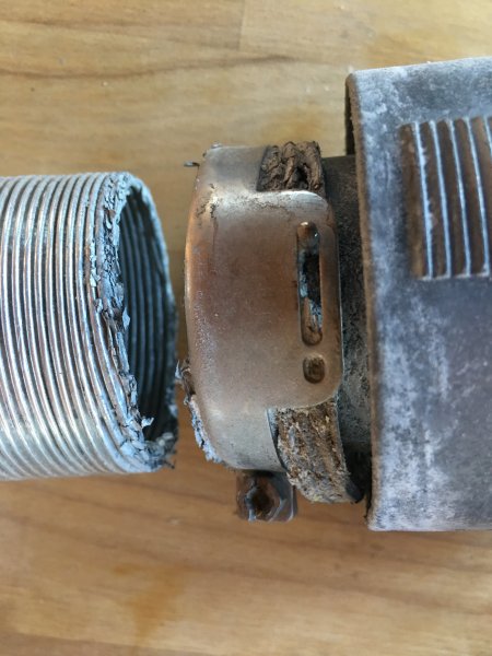

Hej igen,
Lite återkoppling.
Jag har bytt förbränningsfläkten men det gjorde ingen större skillnad.
När jag monterade ur värmaren märkte jag att det inre av skorstensrören gick att rotera.
Detta visade sig bero på att röret var löst strax innanför den yttre vägggenomföringen. Se bild.
När detta åtgärdats så fungerade värmaren som den skulle.
Jag tycker det ser ut som korrosion av röret.
Har någon sett detta tidigare?
Kan det vara galvanisk korrosion?
Ska man dra en jordledare från chassit på värmaren för att detta inte ska hända igen?
Med vänlig hälsning, Göran

I mitt fall var inte skorstenen blockerad.
Däremot var det inre skorstensröret löst (se bild i inlägg 2).
Jag hade samma felkoder, 122 och 212.
Frågade tekniker på Kistamässan som sa att värmaren inte fungerar om inre röret läcker eller lossnar.

Det jag observerade när jag skruvade loss yttre skyddet (locket) på utsidan så såg det ut som att metalldelen bakom locket var ärgat som något vitt pulver Kan vara samma sak skall kolla idag hur det ser ut om det går att enkelt släppa på slangarna ser lite bökigt ut att komma in där.

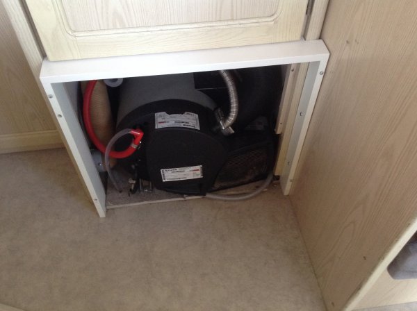

Vår Truma, D6E med CP Plus 2014 års modell hade den "gamla" brännaren som betraktades som "sämre" modell och är numera utbytt av Truma till betydligt tåligare. Ytterligare ett problem som vi hade var spänningsfall på ca 1 Volt, var gång pannan startade (ca 7 A) för att sedan resultera i E122 om kylen också var igång (ca 3,5 A). Har även bild från själva brännaren i testbänk, i en annan tråd någonstans på Forumet.

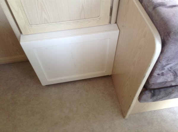

Se till att Truman blir lätt åtkomlig för att plockas ut så sparar du en slant på verkstadsarbetet. Det finns inga genvägar om ni vill få ordning på detta, det vet vi som varit med om hela processen mitt under sommar-semestrar! Skitjobbigt och slitsamt men värt vartenda slant & tid när allt nu fungerar utöver det vanliga. Spänningsfall löste vi med ny 6mm2 kabel 3 m från batterier...

När jag bytte från Truma 3002 till Truma combi 6D så tänkte jag att min inbyggnad av pannan skulle bli servicevänlig. Tur var det för jag har varit tvungen att montera ur pannan 2 gånger. Det tar 10 minuters att ta lös den. Ca dubbelt så lång tid att montera in den. Har haft samma problem som Marianne o Ranko. Tyvärr byggs inte husbilar idag på att dom skall servicevänlig. Men har hört av en serviceverkstad att Truma combi 6D behöver mycket service o reparationer. På min panna fick jag upp en felkod. Dom bytte kort, en ny felkod, bytte kort igen och ännu en ny felkod. Detta var på en serviceverkstad. Då ledsnade jag och pannan skickades till Alde. Mats på Alde är otroligt serviceinriktad så han skall ha ett stort tack för bra och snabb reparation. Så det enda rådet jag kan ge är att lämna in den.

Måste hoppa in i tråden igen med uppmaning att ge Truma värmarens insugs-fläkten så mycket luft som möjligt. Jag fick borra 3 nya hål i väggen mot bodelen så att Truma kunde suga i sig bra mycket mer luft än tidigare. Värmaren har fungerat helt klanderfritt på både el och diesel sen förra året...
