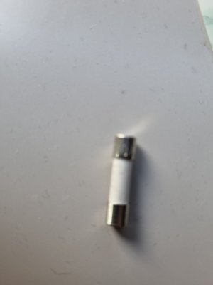

Har fått problem med vår Truma 6 D värmare, fått felet W255H och det finns inget på displayen att trycka på.
Enda som finns kvar är klocka och set knappen.
Vart sitter säkringen på värmaren?
Tack på förhand!

Nu ser jeg at du spurgte til sikringen. I min Dethleffs sidder en 10amp sikring til varmeren på EB under sædet i førersiden. Hvis den er sprunget så får varmeren ikke 12V og det er jo netop det fejlkoden indikerer.
