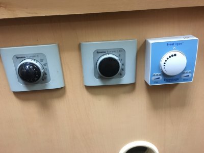

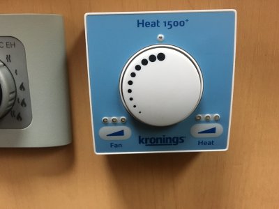

Hej! Har köpt en husbil med värme enligt rubriken, men jag vet inte hur det fungerar ihop
tycker inte att jag får upp nån vidare värme, men har bara provat med el.
Vet någon hur allt ska vara inställt för att få bästa effekt med el??
Bifogar 2 bilder på hur det ser ut.
Mvh Fenix

Hej.
Har en Kroningsvärmare i min husbil. Har monterat den själv, men har inte kopplat ihop den med Trumavärmaren. Därför drog jag alltså nya slangar och luftuttag dit jag ville ha värmen.
Kroningsvärmaren fungerar alldeles utmärkt.
Den är skapligt tyst MEN man skall veta att den "bara" är på 1500 w. Detta i 3 steg: 500, 1000 och 1500 w.
Du styr effekten med den högra skalan 0-500-1000-1500 w och det är bara att stega runt.
Den vänstra skalan är fläktfart i 4 lägen. 0-full fläkt.
Vid de högre värmelägena väljer maskinen själv lämplig fläkthastighet.
Ett tillägg: Det är bra om man drar ner termostaten före man skall "dra ut elen" innan avfärd. Pss kyler man ner apparaten (som blir rätt varm).
Som sagt den är helt OK och jag uppskattar att inte ha lös fläkt med kablar framme. Skönt att ha den inbyggd.
