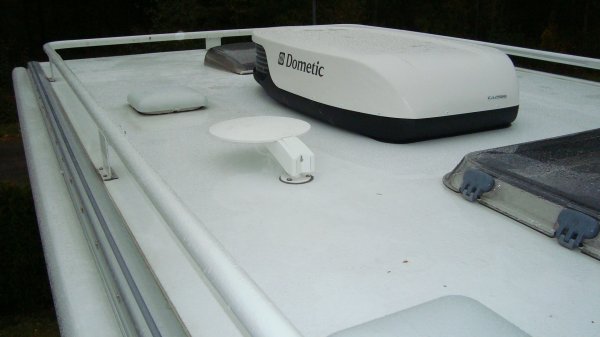

Har idag haft en antennfirma som kontrollerat alla kablar och utrustningar. Inga fel hittades i kablaget, strömfiltret eller i antennen. Problemet är placeringen av antennen på taket. Se bild nedan.
Antenn styrkan var 36 på hans mätare med placering enligt ovan. Vi provade med att montera loss antennen och höja den med ca 20 cm. Då höjdes styrkan till över 50 på hans mätare. Teknikern trodde att placeringen mellan ac'n och takrelingen (båda av metall) gör att styrkan försämras. Styrkan borde vara över 45 för att det skall fungera bra.
Pratade efter detta med husbilsfirman och dom var tacksamma för att få veta vad orsaken var. Dom skall fixa till mig en stång så att jag kan höja antennen från garderoben. Dom erbjöd sig också att montera detta bara jag kommer dit med min husbil. Skall troligvis skall åka dit vid lämpligt tillfälle, vill inte själv börja borra i taket med risk för fukt etc..
mvh Johan

Aluminiumplåten på taket skärmar av signalen antennen måste placeras minst 60Cm ifrån taket eller en annan antenn. Konstigt att husbilsfirman inte visste det

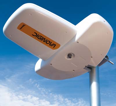

Jaha, en rundstrålande antenn med den placeringen är inte lyckad. En rundstrålande antenn är kass på mottagning från alla håll. Den består oftast bara av en dipol (där signalen kommer in) men är bekväm då man inte behöver rikta den. Kan fungera på en mast i en båt då den kommer högre upp och där uppe kan man ändå inte rikta den. Använder man en antenn med riktverkan så har även den en dipol men där är även flera direktorer som suger till sig signalen och då blir där en antennvinst. Nackdelen är att man får rikta (behövs inte alltid) den men det är ju inga problem i en husbil. En riktantenn på ett höj och sänkbar stång är en bra lösning. Mottagaren i boxar och TV apparater är tillverkade för en mini nivå på 35dBmikrovolt men har man 45dBmikrovolt så har man marginal för yttre omständigheter, det gäller för fast installation. Är man ute i husbilen så vet man ingenting om detta. När ni riktar antennen så fokusera mer på kvalitetsmätaren än signalstyrkan.

Den antennen (bilden ovan) har vi och kan säga att det är inte många gånger vi fått lyfta den från taket. Har inte heller behövt rikta så många gånger.
Helnöjd.

Undrar om det är aluminiumtaket på min husbil som gör att signalen är dålig och inte AC'n eller takrelingen. Har du aluminumtak på din husbil?
