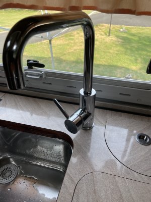

Någon som vet om man kan byta packning i denna blandare. Den droppar. Hur kommer jag i så fall åt packningarna

Skruva loss spaken och, ifall jag minns rätt, så kan du bara dra ut huvan och då kommer du åt innanmätet. Du kan även hitta sprängskiss på tillverkarens hemsida. Googla...
Jag bytte ut mikrobrytaren som hade havererat i vår kran.

Det sitter ingen "plupp" på motsatta sidan där spaken sitter? Pilla i så fall ut den så sitter det en skruv som du lossar varefter du kan dra ut täckhylsan.
I annat fall är det nog ett visst mått av våld som gäller.

Den har jag fått loss med hela kröken men problemet sitter nere i kranen eftersom den fortsätter att droppa. Felet sitter nog vid spaken som man stänger av och på vattnet med

Har letat efter sprängritning men har tyvärr inte hittat någon sida
Gå in på Reich hemsida så hittar du skisserna där. De säljer dock inte direkt till slutkund utan hänvisar till Kama som inte säljer lösa delar till kranarna. Det finns dock återförsäljare i Tyskland som säljer kranarnas smådelar. Det tog ett tag för mig att hitta rätt...
