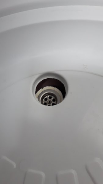

Lagade i helgen ett trasigt duschgolv i en Kabe TM 750T 2012, den modellen med toa över hela bredden bak.
Skadan visar sig att den uppkommit genom frysning!! och Kabes fina vintervagnar. Under duschen är det ett hål i golvet från undersidan så det går bra att byta bottenventil och fixa till det trasiga. Men hålet saknar isolering i golvet, en extra isolerad plåtklädd låda ska skruvas fast och täcka hålet. En mycket dålig o billig lösning, kanske bra ur synpunkten att det vatten som läcker från kopplingarna rinner rakt ner och ut i det fria utan att skada något.
Kabe kanske skulle tänka sig att ta skada som goodwill men vi fick betala arbetet själv, ca 4-7000:- På frågan till vår säljare när de kunde fixa detta och hacken i väggen fick jag svaret att sätt bilen här hos oss nu och hämta den till våren.
Nu fixade jag själv duschen för 225:- i mtr och bilen ska lämnas på fredag i Mjölby och hämtas veckan efter, fixat av Bossings.
Bifogar foto på golvet, om någon har liknade problem får ni gärna komma med frågor.
Länk till bottenventilen.

Ligger det inte någon golvvärmeslinga där?
Nej, det finns bara en 2,0kvmm som ligger lite vid sidan om bottenventilen som är blå.
Tror den går till belysningen i duschen (kollade i armaturen det finns en blå kabel där). Det står heller inte något i instruktionsboken. Om det ligger någon vattenburen golvvärmeslinga vet jag inte, det syns ingen i alla fall.

Underligt om där inte finns någon golvvärme där, då fungerar ju knappast bilen på vinter. Har du använt originalvärmen när bilen står uppställd?
Det är den värmen jag använder, har ingen extra värmare i bilen. Elpatronen på 2000w och gasolpannan på som hjälp och termostaten ställd på 19 grader.
Håller med, kallas detta för vinterbil? Även vattenslangarna till tvättställs- och duschblandaren ligger i golvvinkeln vid bakväggen i ett dåligt ventilerat utrymme. Här frös det första vintern vi var ute men nu har jag anordnat bättre ventilation så värmen kan cirkulera.
Vet inte om jag är gnällig men jag tycker inte det ska frysa om det är en vinterbil, som reklamen säger.
Det låter ju inte bra, självklart måste det ju ligga en värmeslinga där med en sådan konstruktion, låter som ett fall för en reklamation p.g.a. felkonstruktion?
Gnällig? Med det priset och marknadsföring som vinterbil skall det fungera ned till -30 minst med originalvärmen på tycker jag.
T.o.m. på vår gamla italienska bil ligger det varmluftslangar längs alla vattenledningar.

Sv: Trasigt Duschgolv.
Har pratat med Kabe och fått svaret att det räcker med den spillvärme som kommer via värmen från konvektorerna och golvvärmen i övrigt.
Detta är ett fenomen som jag (vi) är tämligen ensamma om, fick vi till svar av Kabe. Som sagt vi är än så länge supernöjda med HB,n men tålamodet börjar o tryta, börjar ju bli lite väl många småfel.
