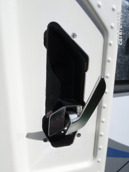

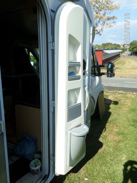

Troligt är att en returfjäder har släppt eller gått av. Det går att låsa och öppna dörren från utsidan.
På insidan är öppningshandtaget helt lealöst.
Nu till frågan.
Hur demonteras dörren för att komma åt låsmekanismen? Ser några skruvar vid låset som tydligen håller låset mot inre delen av dörren samt någon skruv vid/bakom sopkorgen.
Vem tillhandahåller reservdelar?
Bifogar två bilder på dörren, en helbild i profil samt detaljbild på låset från insidan.

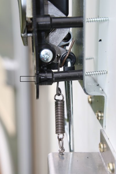

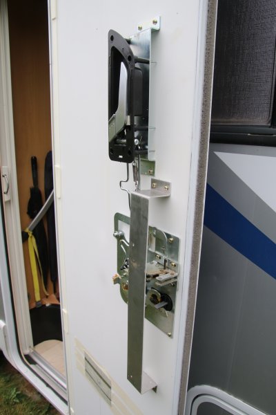

Till Jokin och Ericsson.
Så här blev resultatet. Fjädern kommer från en låskista på en oanvänd dörr.
Distansen vid pilen kapades för att få in ståltråden i mitt borrade hål. Borrade dessutom ett hål i den plåt som syns i den nedre delen i bilden. Nu skall jag återmontera dörrhalvan. Håll tummarna.
Återigen tack för goda råd.
Per 4069

snyggt jobbat
Jokin
1.224
Borlänge
6254
Ja, snyggt jobbat! Det var precis en sådan fjäder jag använde och enda skillnaden var att jag fäste på ett annat ställe för nedre delen. Denna fjäder kommer sannolikt att hålla mycket längre än en originalfjäder skulle ha gjort. Tack för återkopplingen.
