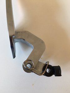

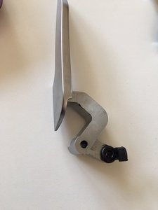

Jag har en Dethleff 7071 där fjädern i dörrhandtaget har gått sönder och hänger :(
Vet någon hur orginalfjädern ser ut till denna? Tänkte bocka till en. Andra bilden visar det som finns kvar av denIMG_5305.JPGIMG_5304.JPG
Hej Dethleffs7071.
Jag tror du kan glömma att hitta en orginalfjäder. Jag försökte på alla tänkbara sätt. Icke.
På din bild ser jag att "ditt" handtag överensstämmer med "mitt" handtag. Diagnosen densamma. Lealöst.
Jag tror det är enklast att kopiera min reparation. jag borrade ett litet hål mellan de hål som syns på din bild. Fjädern köper du hos en låssmed för 10kr (tror jag det var jag betalade, när jag köpte tio stycken till samtliga låskistor i våra innerdörrar i vårt 60-talshus. Slappa även dessa.)
Kolla mina två bilder. Använd som förlaga. Läs även de tips jag fick på denna tråd hur du får bort/dela dörren.
Hoppas att det löser sig för dig.
PS. Skydda ögonen när du handskas med fjädrar.
Per 4069
