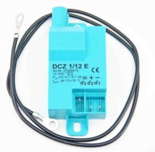

Hejsan, som vanligt beror det lite på modell m.m. men om du har en vippknapp för att sätta igång gnistan som då blinkar i takt så har du redan +12V direkt in i boxen så du kopplar då in -jord ner till boxen från brytaren kan vara bra att veta.
Alltså -jord ner till boxen från brytaren och en kabel upp till brytaren som ger blink till brytaren.
G gnistsignal upp till brytare / + plus direkt till box / - minus från brytare
Så i så fall kolla att +plus finns, och koppla in en jordkabel till -minus i stället för från brytaren till att börja med.
Eller när brytaren är på så skall du kunna mäta 12V mellan +plus och -minus på boxen.
(Denna blåa är en ALDE gnistbox som brukar funka lite bättre än kylskåpsboxar.)
M.v.h. JANKRO.
Visa bilaga 228669
M.v.h. JANKRO.

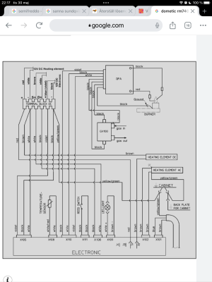

Tack för ditt engageman, JANKRO.
Kylskåpet är ett gammalt med beteckningen 7501 L och jag har ett kopplingsschema (bifogas)

Hej igen, aj då, det verkar vara ett lite udda ovanligt skåp, kan det vara från eftermarknaden för så brukar inte originalskåp se ut på elschemat.
Din GFA box brukar vara uppdelad i flera enheter.
Då är det svårt att råda tyvärr för alla kablat till/från den är ju de tre till plint X110 och börja koppla in en extra gnistbox blir ju lite kaka på kaka, så tyvärr kan jag nog inte råda om mer än att kolla upp alla kablar och avkänningar och inte minst så att själva tändkabeln/gnistkabeln är intakt från box till brännare. Kolla också att den "svarta Ground" mellan boxen och brännaren som verkar ha en skarv är i bra kontakt.
Är tändsekvensen och skåpet helt automatisk när du bara slår om en brytare till ON.
Vilket fabrikat är det... SUWIND, VENTUS eller?
M.v.h. JANKRO.

Det är ett Dometic, alltså inget udda märke. Kopplingsschemat är svårt att tolka men jag är å andra sidan inte så duktig på kopplingsscheman
Tänker att alla gamla Dometic-skåp är uppbyggda på samma sätt?

Hej, jaha ett tidigt Dometic, då var de tydligen helt olika förr när Electrolux fanns som andranamn.
Nåväl det är ju en rätt stor enhet som all funktion sitter i, och som sagt separat gnista går nog att fixa men man vet inte hur din box reagerar om den inte funkar fullt ut med sina funktioner tyvärr.
Reglerar termostaten kylan genom att stänga av och återtända lågan när kyla behövs så måste ju boxen funka full ut, men om lågan skiftar mellan fullåga och pilotlåga så kan det gå att "fuska" med annan tändning. (Går det att få igång skåpet genom att tända gasolen med en braständare i stället för gnistan.)
Jag får nog också ge rådet igen att kolla upp kablar, jord m.m. för det är inte omöjligt alls att det strular elektriskt även fast just gnistan brukar ta sig fram ändå med sin höga spänning och förmåga att hoppa även där den inte skall hoppa. Kolla också så det inte är kortis så gnistan går till jord utan att behöva hoppa, för det är inte helt säkert att boxen klickar då.

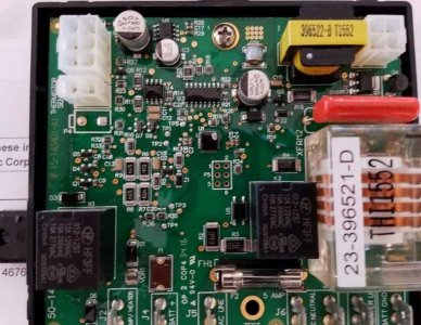

Hej igen ser din styrbox ut så här.
I så fall så verkar det finnas en 5A säkring inne i den om man klickar bort hela höljet, men man sitter lite fast när allt är inbyggt i en j.... box.
Men starten av skåpet har alltså vaknat till liv en gång med knackhjälp.
Om du har den här boxen så finns det mycket grejer där inne som kan bråka.
Du ser glassäkringen här.
Om du skulle få för dig att handla så se upp för den finns även för 120V AC också.

Jag tackar för all hjälp jag fått!!!
Visade sig att tändmofulen fungerade och att det var ett enklare elfel!
Om jag lämnat in bilen och nämnt att jag trodde det var fel på tänmekanismen så hade den säkert blivit utbytt som första åtgärd.
