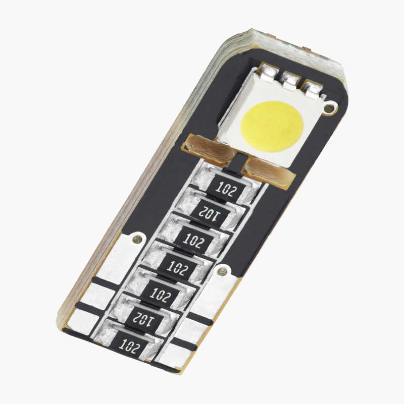

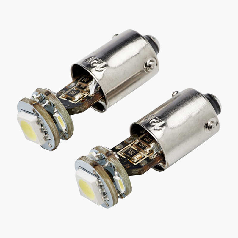

Här finns diodlampor för för Canbus system, diodlampor med inbyggt effektmotstånd så att man inte skall få upp felmeddelanden
Hur bra dessa är vet jag inte, har aldrig provat sådana!
