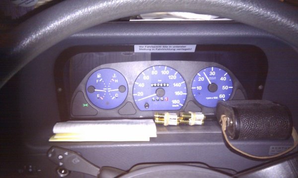

Sv: Trasig hastighetsmätare
Så här ser hastighetsmätaren ut. Någon fast GPS finns inte.
Impulsen från växellådan, hur kommer den till? Kan något drev vara trasigt?
Hej Lasse!
Jag är ganska övertygad om att det är vajer på den modellen. Ser att km-räknaren är mekanisk.
OK, jag ser att du inte har faceliftmodellen. Men om den då sitter på samma ställe så är det där jag skrev tidigare.
Följer du den kabeln så kan du mäta pulsen mot jord. Men du måste använda en spänningsprovare med diod som då tydligt visar pulserna. Har för mig att det kommer 3st trådar från givaren men det är inga problem att prova sig fram.
Den här texten har jag sparat från vår förra bil som var en -03. Men förmodligen är det inte samma eftersom det är en annan instrumentpanel.
