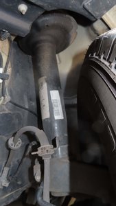

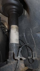

Jag körde över ett fartgupp för en månad sedan utan att se det, och troligen hände det något med fjädringen vid det tillfället. Har inte tänkt så mycket på det när vi har kört på bra vägar, men den har blivit väldigt låg i framvagnen och jag har varit tvungen att klossa på plan yta vilket inte behövts tidigare.
Tog några kort och kollade om jag kunde se några trasiga fjädrar, men jag såg inga alls. Bara dämpare. Kanske fjäderpaket inbyggt??? Jag har inte mekat med bilar sedan 80 talet, så jag har inte koll på hur det funkar nu?
Jag tog några bilder i varje fall. Kanske någon här kan se vad problemet är. Eller om jag ska kolla något annat. Men min kvalificerade gissning är:
  1. Dålig fjädring och borde bytas.
  2. När man ändå gör det kanske man ska byta dämpare?
  3. När de ändå håller på kanske man byter bromsbeläggen fram? (8900 mil)
  4. Tar nog 2-3 dagar att få hem grejer.
  • Är det ett jobb för Fiat eller klarar vilken verkstad som helst av detta jobb? Svårt att få tid hos Fiat under sommaren.
  • Hur blodigt blir det, eller borde bli? Så jag vet när jag borde reagera på kostnaden.
Här kommer bilderna. Tar gärna nya kort från andra vinklar om så önskas. Skulle vara tacksam för lite kunskap.;) Men vi kör på som vanligt tills de bärgar bort oss, men i något lägre hastighet.

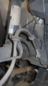

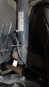

Höger fram
Vänster fram
När jag tittar på bilderna ser jag ju lite olja bakpå dämparna. Kanske det tyder på att någon packbox läcker? Men jag tror mitt största problem är fjädringen eftersom jag är helt stum fram. Känns som vi har stödben där framme.:eek:

Fjæren sitter på toppen av demperen, for deg på oversiden av innerskjermen. Demperen er fjærbeinet i en McPherson forstilling. Oljen kan tyde på skade på pakningen i toppen på demperen, hele beinet er festet med noen få skruer på toppen av hjulbuen og et par bolter i bunnen - mulig det kun er en, husker ikke løsningen til Fiat. Om det er fjærbrudd så velg ny bassert på virkelig aksellast. Er demperen skadet så bytt hele beinet.

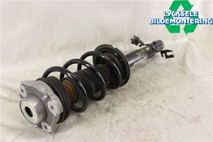

Fjädern sitter ovanför "tallriken" på din bild och det brukar se ut så här: (stulen exempelbild)
Det ser även ut som du har ett läckage i stötdämparen eftersom det ser ut att vara oljefuktigt under tallriken på röret ner mot spindeln.
Får man upp en näve kanske man kan känna om du har ett fjäderbrott.
Vilken bonnaverkstad som helst borde kunna ordna detta åt dig, tajmingen är väl dock sämsta tänkbara för att få nån att engagera sig.
Men kan du få någon att hissa upp bilen och kolla på det och göra en bedömning om läget, det kanske går hur bra som helst att leva med detta tills du kan få det fixat.
Om det er en knekt fjær så finnes det svenskproduserte som passer og som leveres for rett aksellast, selve byttejobben tar under en time pr. bein om de har rett verktøy og kunskap. Bytte hele beinet er raskere.
Håller med Knut, dämparen verkar läcka. Man å ta ner hela fjäderbenet. Det sitter bultat med 3 muttrar i ovankant antingen i motorrummet eller inne i bilen under instrumentpanelen samt nederst som det ser ut 1 bult.
Vid montering/demontering så behöver man ett verktyg som pressar ihop fjädern som endast sitter klämd mellan fjäderskålen på stötdämparen & chassit. Är en dämpare kass så bör man byta båda.
Kolla upp vad bilen väger på framaxeln vid full tank o last osv. Innan du beställer något, kan va så att din bil är för tung fram för originalfjädring och då är det dumt att köpa samma igen. Du måste byta hela fjäderbenen fram eftersom dämparen läcker och fjädern verkar vara utmattad. Går att känna med fingrarna mellan spiralerna fram, får du inte emellan två fingrar på höjden är fjädern för klen. Funkar bra o köpa begagnade ben till ett tyngre chassie t.e.x. Väg bilen först så vet du. Skicka ett pm till mig sen om du behöver begagnade fjäderben till ett heavychassie.

Jag bytte mina kpl fjäderben själv utan problem. Jag gjorde även hjulinställningen själv. Även det var enkelt, det enda som behövdes var 2 bitar maskeringstape, tumstock & 2 fasta nycklar. Det enda man behöver veta är toe-in & räkna om detta i mm.
