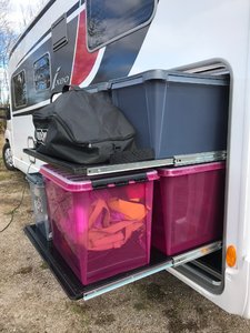

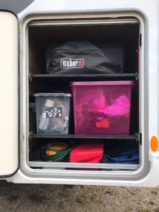

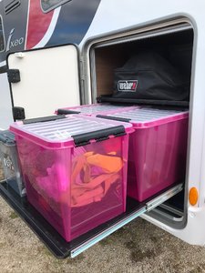

Min tanke var att visa hur jag tänkte lösa min garageinredning steg för steg genom projektet. Kan ju vara så att någon byggt något liknande eller att någon inspireras att bygga i samma material. Jag har länge sökt den optimala inredningen utan att lyckas, därför bestämde jag mig för att skapa den för mig bästa lösningen. Vi har våra tankar och behov vad som bör finnas med på våra resor, alla har sina egna behov. Jag är tacksam för tips och erfarenheter men vad var och en behöver på sina resor måste vara upp till var och en. Är det ok att vi håller oss till själva bygget och materialet.

Det ser väldigt proffsigt ut. Jag vill beställa och bygga ett liknande. Ser på första bilden var du beställde det ifrån, men det vore intressant om du ville berätta vilka dimensioner etc du valde. Samt om det känns stabilt nu när du lastat på lite prylar.
Använde item engineeringtool för att rita och skapa kaplista. Sen beställde jag färdigkapade längder enligt ritning. Använde mig av 30x30 light profiler. Skenan jag använt har ett självstängande system i bottenläge. Har inte kört omkring på dåliga vägar ännu men det känns väldigt stabilt, i och med att hela konstruktionen ( hela garagets bredd) är i ett stycke blir den ganska självbärande.

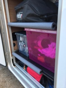

En följdfråga. Är skenorna låsbara? Eller finns det risk att de kommer att slå på insidan av luckorna vid färd? (Kanske "självstängande" var en typ av låsning)

rätt uppfattat, de kräver lite kraft i början men om den kraften räcker för att hålla dem på plats vet jag inte ännu men det tror jag

Tog fasta på risken och köpte rörisolering som skydd mot luckan
