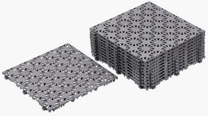

I min dusch i huset har jag lagt in plastplattor som man knäpper ihop, borde lätt kunna kapas till rätt storlek suger inte vatten borde fungera i husbil om toaletten är på samma ställe vill man inte få blöta fötter.
Tycker verkligen det är dåligt att man inte löst detta på ett bra sätt efter så många år, men champagneglas på hög fot och plastblommor kan man duka upp när man vill sälja.

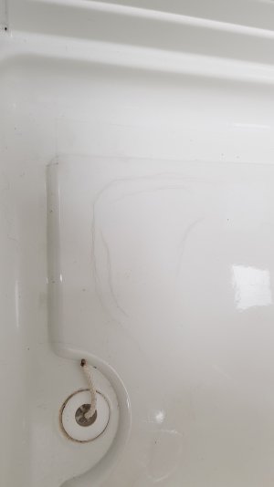

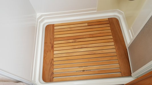

Hade problem med små sprickbildnimgar i duschgolvet. Värmen underifrån (rören från Truman) har nog hjälpt till plus lite dålig underbyggnad.
Nu har jag lagt stenskottsfolie över karet. Ner i rännan men inte upp på kanten. Dessutom tillverkat en trall av 30 mm breda teakribbor. Ska nog fördela vikten när man står på golvet. Under ribben satte jag platt självhäftande rörisolering så det inte ska skramla.
Skulle det bli mer sprickor får man väl applicera mer stenskottsskydd.

Åtgärd ett är nog att lägga en stenskottsfilm över botten på karet så inte sprickorna blir stötrre. Hur gärna jag än vill kan jag tyvärr inte tillverka teakplattor på beställning. Men man kan ju göra det själv. Kräver dock lite maskiner för att bearbeta trä.
Teak är ju tyvärr rätt dyrt men Biltema har teakplank 95x12x2000 för 400+ kronor styck. I mitt fall gick det åt 2,5 plankor.
