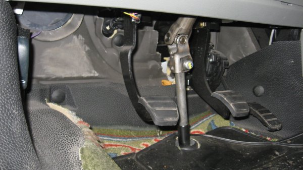

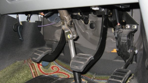

Hej nu är bilen hemma Rattstången har en justering, där hade det ändrats sig så det var tryck på rattstången, det som behövdes göras var att släppa bulten.plus en justering vid styrväxeln.
nu var inte verkstadschefen där idag men kommer imorgon, så får vi se vad
vi kommer överens om
helt klart är det att dom har gjort en miss här, så vi får se hur dom skall hantera detta ?
nu var det skillnad att köra den.

Frågan är om man flyttat på Styrväxeln/Servostyrningen??
I så fall undrar jag om inte framhjulsinställningen är ändrad.
Bra att få den kollad så slipper du komma när däcken är snedslitna.

Kanskje verkstedet hadde montert sammen styreakselen slik at styreknutene ikke kom i riktig posisjon i forhold til hverandre? (hvis det er mulig på din bil).
Da vil det knipe i styringen.
Det var kanskje derfor de gjorde en justering ved styreväxeln.
