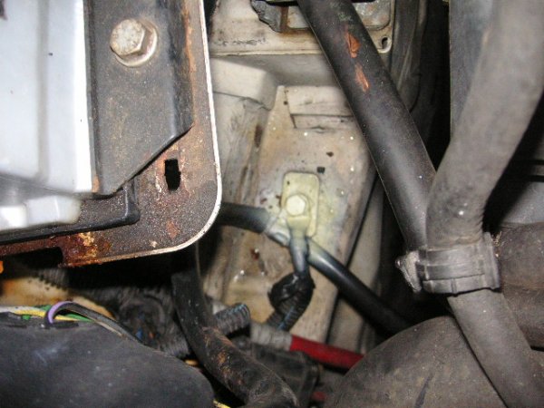

Denna gången ganska mycket trafik på vägen. Slog till helljuset (egentligen onödigt) och all ström försvann, inkl varningsblinkers. Rullade av vägen jämte en postlåda, med vänsterhjulen på "vita strecken". Inget kul läge för motorstopp. Denna gången glömde jag inte mätinstrumentet. Fick fram att det blev 13v från batteriplus till motorblocket. Kollade mot flera platser i motorrummet. Det blev t.ex. 13,3volt högre mot kylaren :confused:. Det blev noll volt mot jorden i ramen. Aha, bulten där ja!!! Ryckte i den grova svarta jordkabeln som passerar bulten, fastsatt med en kabelklämma och som sen fortsätter till startmotorn. Mätte igen mot chassit vid bulten. Yes! 13volt. Nu startade bilen som vanligt.
Bulten syns i mitten av bilden, vit av fett.
Alltså saknas en jordfläta mellan chassi och motor! Det måste dit en sådan! Hem till bilverkstan och ber dom lossa bulten, för nåt är fel där. Vad hittar vi? Jo, denna jordkabel är avskalad just under kabelklämman och ligger dessutom ganska lös i klämman. Detta är en kombinerad startjordkabel och jordfläta!? Nu är den regjord och dessutom fastlödd i klämman.
Hoppas det räcker - åtminstone med motorbortfall:twitcy:

Nu ser jag inte på bilden var kabelns andra ände är fäst, men kolla att det är tillräcklig längd på kabeln. Motorn rör sig och kan dra i kabeln när man gasar/motorbromsar och den kan lossna i kabelskon.
Sv: Tomt batteri under färd
Det är inga problem med längden, men det kan vara så att vibrationer/rörelser har orsakat dålig kontakt mellan kabel och kabelklämman.
