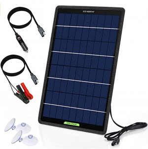

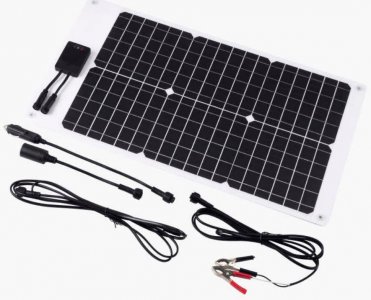

Hej, man kan ju också om bilen står ute i ljus eller t.o.m. lite sol skaffa en liten solpanel att lägga uppe på instrumentpaneln vid framrutan som räcker till för att ersätta strömmen som går åt till att underhålla bilen när man vet att bilen skall stå ett längre tag.
Det finns ju flera enkla varianter med eller utan enklare regulator, och om cigtändaruttaget funkar/är inkopplat när bilen är avstängd så kan man plugga in den där, annars enkelt inkopplad på annat sätt. Men inkopplad på rätt sätt så behöver den inte vara varken stor eller dyr bara funka ok.
Typ en sådan här.
Ämnet har varit uppe förr och det verkar vara rätt många som har en lös enklare panel i framfönstret som tar bort problemet med urladdat startbatteri, eller i alla fall förlänger tiden för urladdning betydligt.
M.v.h. JANKRO.
