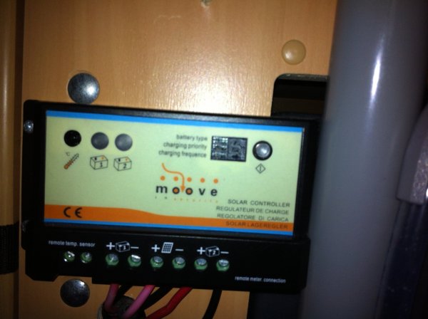

JANKRO
6.296
Norrköping
854
Sv: Tittade till husbilen igår!
Hejsan, att inte tordas koppla ur batterierna för man har solceller finns nog ingen ingen anledning till. Det finns rykten om att underliga saker skall hända solcellen men då skulle det även hända på sommaren när batterierna är fulla och solcellsladdaren har stängt av laddningen, och nya oinkopplade solceller skulle vara ohanterbara i ljus.
Det man ev. kan göra för att undvika att få ström ner från dem, med bortkopplade batterier är att lägga en filt eller något över dem under vintertäcket så de absolut inte får något ljus att alstra ström av. Annars så duger det bra att ta bort säkringen som bör finnas på pluskabeln som kommer ner från solcellerna. För lite beroende på hur och var de är inkopplade så kan man annars ha ström i bodelssystemet från solcellerna även när batteriet/batterierna är bortkopplade, men det är fortfarande ingen fara för själva solcellen. Det bör man även tänka på på sommaren om man kopplar bort batterierna för att mecka med någon el i bodelen.
Men vill man ha batterierna inkopplade så brukar en vanlig enkel mekanisk (mekanisk så man är säker på att den inte bangar ur vid ev. strömavbrott) veckotimer funka bra till för underhållsladdning av batterierna. Det brukar då finnas fyra "plippar" per dygn, och två nertryckta för 12tim laddning per vecka är nog rätt lagom och bättre än några timmar per dag, för en intelligent laddare hinner troligen inte att köra en cyckel på bara några timmars ström per dag, eller även vecka.

Bosse Marianne 2075
248
Mölndal
2075
Hej alla. När jag kopplar in 220v på bilen så slocknar laddaren för solcellen, kopplar jag ifrån 220v så lyser laddaren på solcellen igen.Solcellen funkar bara när du står utan 220v, så tro jag. ( kan inget om el )

JANKRO
6.296
Norrköping
854
BOSSE 2075
Hejsn Bosse 2075, Nja, det finns många sätt och ställen att koppla in en solcell i systemet, och rätt vanligt är nog att den fortsätter att ladda även om man har 230V inkopplat. Svårt att säga på din bil. Möjligt att något relä kopplar bort den, eller kanske helt enkelt att batterierna ökar så mycket vid laddning med 230V så solcelsladdaren blir lurad att helt stänga av laddningen.
I vilket fall som helst är det inget som sker i alla bilar.

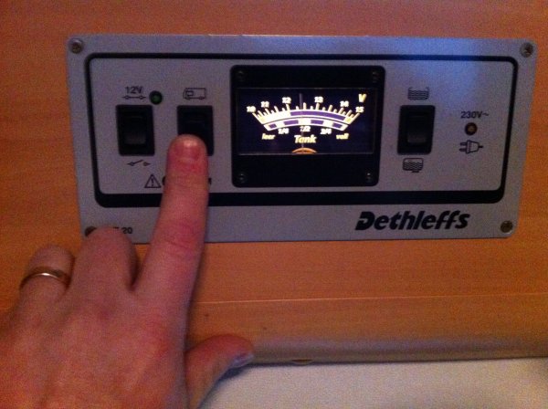

Nu har jag kopplat in elen i bilen, både bodel och motor batteri visar fullt så det laddar nog, men hur är det med motor batteriet då minus polen är bort kopplad? farlig?
Bilder på panel och solcells panelen ser ni här hoppas nån vet lite och kan ge bra info.

stinavolvo
34
Köping
7607
Har alltid kopplat ifrån solcellsregulatorn eftersom bilen står under tak under vintern,däremot laddar jag var 14:dag genom originalladdaren,det verkar fungera bra med 24tim . Har tagit bort säkringarna till vattenpumpen och radion för den drog mycket ström i avstängt läge.:bye:
