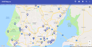

Hittade en app DVBTMap.eu som visar på en karta var närmaste TV-sändare finns, verkar vara hela Europa, gratis med lite reklam. Ladda hem den och rikta antennen mot sändaren som rekommenderas, och gör en kanalsökning. Fungerar inte detta få du nog kontakta närmaste camping eller nån lokal installatör och få hjälp.
