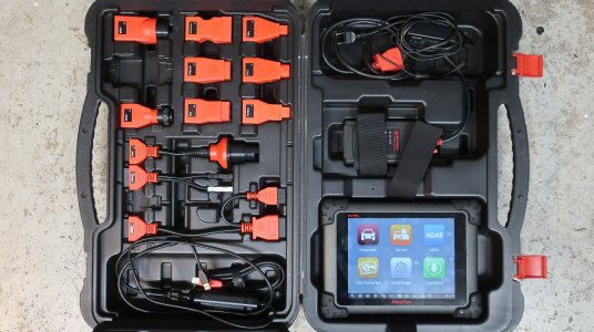

Har faktiskt inte provar min scanner på en Ducato 2022. När jag pratar med Autel som jag har i Eslöv så verkar det stängt på 22orna. Har hört samma från andra källor. Skall till en märkesverkstad nu på fredag och dom har precis nyligen fått igång så man klarar 22orna.
