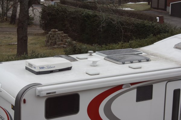

:)Hej Ludde !
Jag har min Argos inlämnad för montering av solsell.
Vet inte vart de sätter den men jag tror att den hamnar i framkant av taket innan alkov förhöjningen kan återkomma med info i nästa vecka om intresse finns.

Nu har vi tagit hem bilen solcellen monterade de som jag trodde .Hoppas nu att jag lyckas att bifoga bilden också.
    481,8 KB · Visningar: 20
Sv: tips och råd kring solpanelköp
Tack! Hur stor solcell (w), vilket märke är det, hur många A kan den ge? Vad har du för regulator till? Och till sist, hur har du kopplat in den, via elblocket eller direkt på batteriet?
/Ludde

Som jämförelse via bilden.
Om det är en HekiIII lucka, nu endast spekulation... Men runt 100W monterat.
Men vilka watt som helst monterat är bättre än inga alls!
