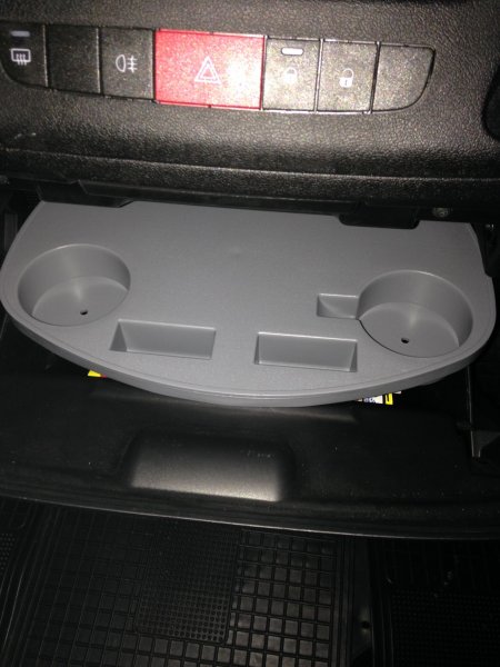

köpte ett sånt men får inte dit det. Lägger du bara dit det eller sätter du fast det på nåt sätt? det verkar vara för litet för vår.......
/Cecilia
F.d. 50475
Sv: Tips bord Fiat Ducato
Kanske är olika på årsmodeller? Vår bil är årsmodell 2013, det passar perfekt.
Hej, för 40 kr måste det provas....

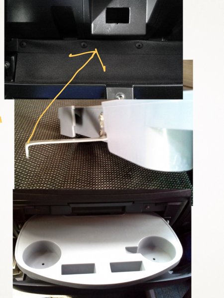

Har du satt dit aluminiumprofilerna?
Lite otydligt, men resultatet ser perfekt ut.
ADet är en aluminums bit som jag hittade i garage..25 mm bed och 2 mm tjock..klicka på bilden så blir det större

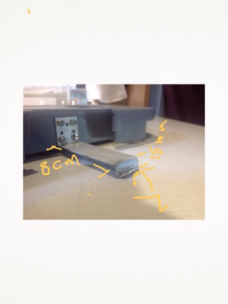

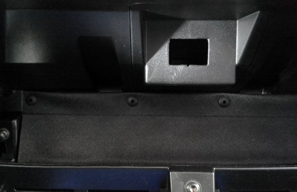

Aluminiums "krok" går in i befintliga fyrkantig hålet som finns i bakväggen i handskfack ..
