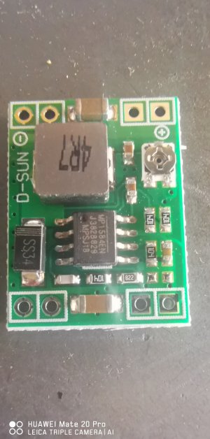

Peter, för att driva en led på 12v använder du enklast ett motstånd i serie som begränsar strömmen. Storleken beräknar du med Ohms lag. R=U/I.
I ditt fall, om man sätter strömmen till ca 25 mA, R=. 12-3/0,025 =360 ohm. Närmaste standardvärde blir 330 eller 390 ohm, som ger en beräknad ström på 27 resp 23 mA.
Hej Göte och tack för ditt tips..... Som tyvärr kom 24tim försent....
Jag hade denna tanke först... Men jag har väldigt få motstånd liggande i "källaren" så där gav jag upp tidigt....
Men jag borde nog köpa en sortiments låda med många olika motstånd.
Dessa små regulatorer har legat länge i hb och då tyckte jag att nu är det nog dags att använda en.. :)
Dessa är kanon att ha liggande i hb precis som motstånd.
Om jag inte mindes helt fel så klarar de 5A och är ställbara mellan 0-12v..
