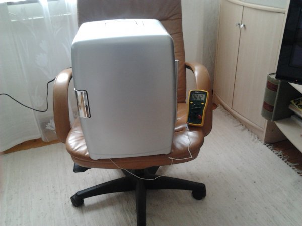

Ja iden är god men som flera skriver så är det bara riktigt dyra 12-230v omvandlare som har en bra spänning, de vanliga har en fuskström som gör att en del saker inte fungerar som de ska. En kompressor har ju en elmotor och den drar väldigt mycket ström just i startögonblicket och sedan inte mer än kanske 100w.
Det gör att alla omvandlares skydd slår ifrån och det på några millisekunder om det blir för mycket. Jag har ett skåp från lidl som kyler bra men det drar konstant ca 5A så det tär på batteriet det är inbyggd transformator så den går på 230volt också fläkten låter en del. Det använder Peltierelement.
Har använt det på resan till kroatien men sedan dess 2år står det i en garderob.
Om du vill ha det så får du det.
Hälsningar Bengt
Hälsningar Bengt
Jag hör av mig Bengt, kan det passa att vi ses nästa vecka?
F.d. 22252
Sv: Tillfällig kylskåpslösning!
Ja det går bra jag är ju också pensionär så tiden finns för det mesta.
