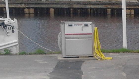

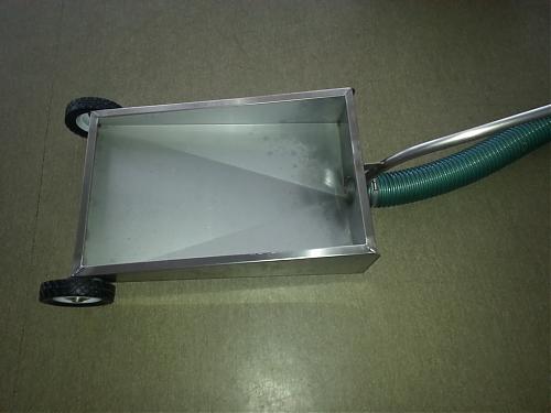

Jag gör ett nytt försök.....
Någon som vet om denna kombination, pump och ett öppet kärl, fungerar tillsammans ?
Latrinsug..... I detta fall PierPump S610
Tömningsvagn..... I detta fall HBK,s
// Janne
    23,8 KB · Visningar: 10
    19,7 KB · Visningar: 1.240

Vi måste först kolla om det går att kombinera vagnarna med latrinsugen, jag är en aning skeptisk.
Vi skall undersöka.
Kommungruppen. Olle.

Jag tycker att det borde gå! Förutsatt att sugrören passar i varandra!
Sugmunstycket på pumpen är konisk och passar 38-50mm

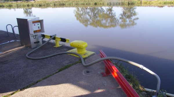

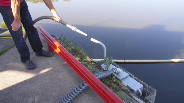

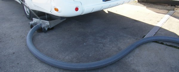

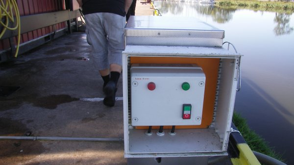

Birglas
2.247
Stockholm
1672
Sv: Tillbehör Latrinsug
Mariestads hamn har löst detta på följande sätt: Vagnen förs under bilen och här kan man tömma både grå-och svartvatten. Vagnen är ansluten till en tank som har en nivåmätare och ett hål som passar till båtsugens slang. Först när tanken är full kopplas båtsugen in och suger ur denna. Bilen berörs således inte av sugen. Se bifogade bilder. Nivåmätaren döljs tyvärr av lite löv.
Hamnmagasinet, som har hand om det, har tel 0501 16500
    638,3 KB · Visningar: 10
    926,1 KB · Visningar: 4
    869,5 KB · Visningar: 4
    946,2 KB · Visningar: 4
I
Iveco 35
Den lösningen ser ju bra ut men det måste väl till ombyggnad av tanken för att man skall kunna koppla slangen från vagnen. Handtaget på vagnen går det att lossa annars kommer den inte in under de bilar som har tanken mittplacerad? Vi får försöka titta på detta på plats. Tack för bilderna.
