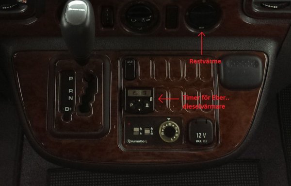

Hej, en dum fråga kanske, men har du inte en original MB-knapp i din märkt "rest"?
I vår (2005) har vi det och den startar kupéfläkt samt cirkulationspumpen så man kan använda restvärmen från motorn.
Ifall du har den knappen så aktivera den och du borde kunna lyssna dej till cirk.-pumpen.
Har även en Eber monterad med timer-tillbehöret, där kan jag sätta drift från 1-60min. m.m. för värmning av motor+kupén.
