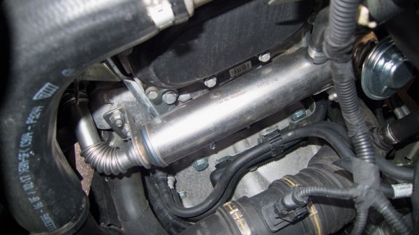

Nu får du förklara närmare? Egr ventilen är ju en ganska stor grej som sitter fastskruvad i motorblocket med diverse ingångar och utgångar, kan man verkligen låta den hänga löst i motorrummet.
    104 KB · Visningar: 19

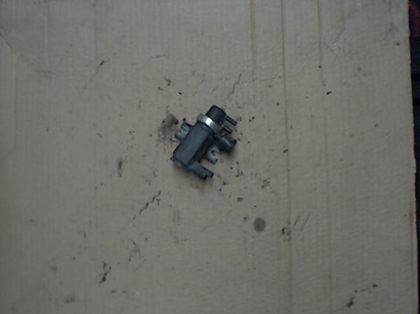

Jeg beklager så mye at det gikk litt fort når jeg svarte på innlegget.
Jeg skulle ha skrevet egr vacuumforsterker ventil.
Den ligger rett under under frontruta helt foran i motoren på halvintegrert bil. Lett synlig.
Jeg har lagt ved et bilde som ligner denne, - men denne er ikke til fiat.
Jeg løsnet denne fra sine orginale fester og hengte den opp med stips, dermed var ulydene borte.
Beklager feil info.
    35,8 KB · Visningar: 37
Inge Johnsson
536
Helsingborg
1412
Sv: tickande ljud Fiat 130 multijet
Beklager feil info.
Det skulle jag kunna tänka mig är felet, den måste jag se om jag kan hitta. Tack för svaret!

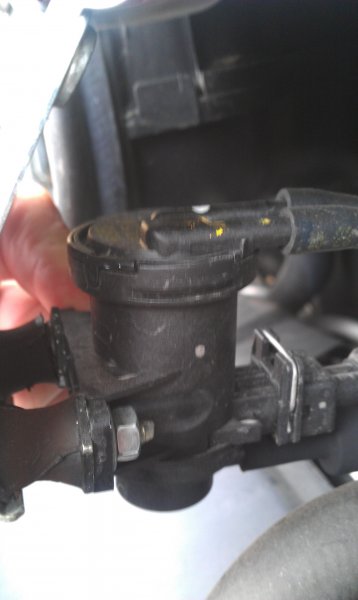

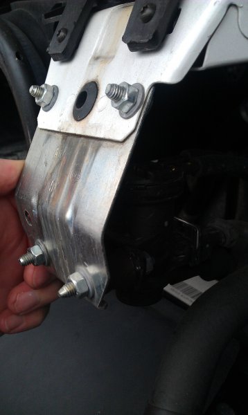

Da har jeg tatt bilder i mototrommet til en 2008 mod. 130 hk. Den problematiske del (bilde 2) sitter bak platen avbildet på bilde 1.
Bilen jeg tok bilde av hadde samme problem uten at eieren visste hvor lyden kom fra.
    1,2 MB · Visningar: 15
    908 KB · Visningar: 21
Och ljudet försvann precis som på din?
Ser lika dant ut på min bil som på dina bilder. Skall kolla på min bil imorron om det hjälper.
F.d. 52908
Hej. Tydlig och fin bild, men man ser ju också att den är dämpad med ca.10mm gummi. Kollade på min bil och den ser lika ut. Om ljudet kommer från denna ventil borde det inte hjälpa om man lägger ytterligare en gummipackning eftersom den redan är så tjock. Kanske ska man lägga något mellan konsolerna?
/ Sören
Nu har jag varit ute och skruvat av ventilen och hängde den löst. Provade sedan bilen men tickandet är kvar precis som innan. Nu misstänker jag att det är ventilen som spökar allså behöver bytas. Vi får se nästa vecka när jag skall på verkstad.
