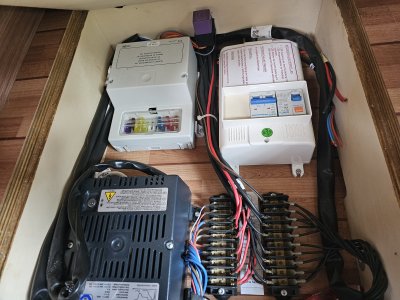

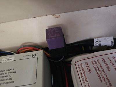

Åh tack! Enligt den manualen kan det kanske vara den lila Bosch relät som sitter i elcentralen?
Precis, där har du relät. Kan du höra något klick från det när du startar motorn?

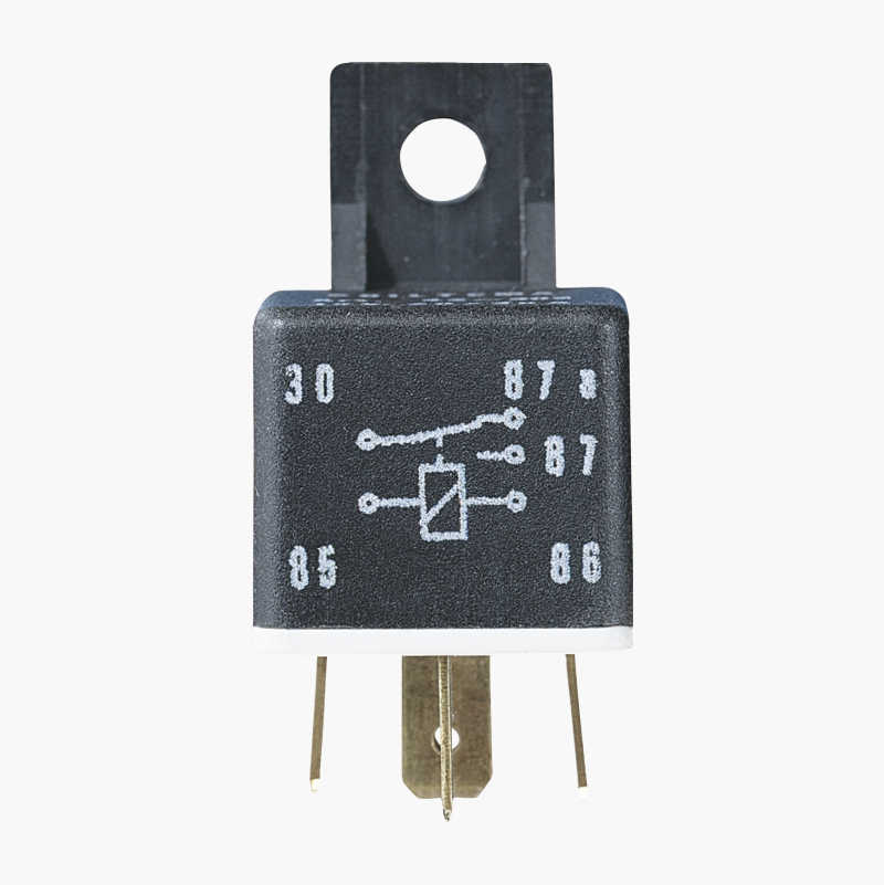

Om relät är trasigt har biltema motsvarande
Nej, den är tyst nu, helt. Men kommer ihåg att jag hörde faktiskt något klicka flera gånger ganska frenetiskt typ förra sommaren när steget också slutade stänga automatiskt... Undrar nu om det var det som hände, att relät gick sönder..
