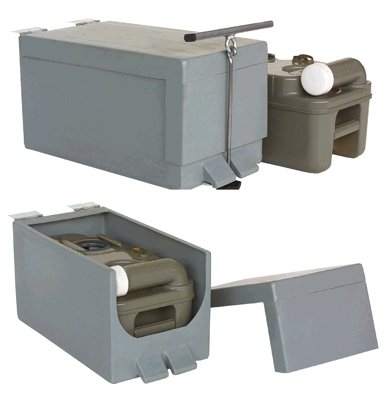

Hej Håkan o Britt / Roland & Viola, Det finns en behållare till kassetten som är tänkt att fästas under bilen men som säkert kan placeras på andra ställen om det finns plats. Jag kommer tyvärr inte ihåg var jag hämtade bilden för behållaren fanns inte till min (äldre) kassett så jag tänkte bara stjäla modellen och tillverka en egen. Personligen tycker jag att placeringen under bilen verkar tilltalande med tanke på innehållet även om det kanske är lite bökigt att komma åt.

tack jankro o alla andra för bra svar det var en bra ide att hänga den under bilen skall åka o mäta under bilen om plats ,det finns nog mellan ram o kjolpaket det är dumt att dom ej utnyttajt utrumet under bilen jag har ej garage på nya bilen vill ej ha burken inne under sängarna ps det kan ej vara svårt att göra lådan i aluminium om man ej kan köpa den färdig återkommer om info mvh håkan britt

hej jag tog kontakt med kama det finns låda för toatank den heter kpp-5670006 pris 1676+moms
man får ladda ner nya katalågen från kama ps den får plats under min nya bil tack för bra ideer
Visa bilaga 22394
M.v.h. JANKRO.
Exakt så är vår som är uppskruvad i samma utrymme där det finns utrymme för elverk som vi har i garaget.
