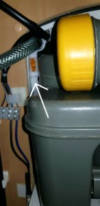

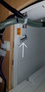

Fundering #1:
Spolningen på toa, Säkringen är hel och spänning finns fram till den men pumpen startar inte....
Enl. bilderna så finns en, om det kan vara en magnetbrytare för att kolla att kassetten är inskjuten innan spolningen skall kunna fungera. Möjligen felaktig....
Kan det vara så.....vad tror ni??
Varken Thetford- eller Eura Mobilmanualerna nämner något om detta.....

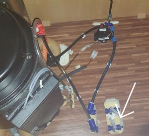

Fundering #2:
Det finns två "kranar" vid pilen, som vad jag förstått har något med tömningen av varmvattenberedaren att göra......men jag vet inte varför och vad vill man åstadkomma med dessa? Är väl inget direkt problem men lite nyfiken är man ju vad syftet är....:confused:
Varken Truma- eller Eura Mobilmanualerna nämner något om dessa.....

Ventilerna i golvet är till för att tömma systemet på vatten,skall vara uppfälld vid minusgrader inne i bilen,kan finns ytterligare någon i vattensystemet,låt även pumpen till toaletten gå tills vattnet är slut gäller vid vinteravställning,allt vatten måste ut för att undvika frostskador.

Okej, men när jag trycker ner säkerhets- tömningsventilen (längst upp på bilden) så tappar jag ur varmvattenberedaren med ventilerna i golvet (enl. bilden) i ned fällt läge. I uppfällt läge av ventilerna i golvet stoppar jag tömningen. Så min fundering är vilken funktion har dessa.....?

Magnetbrytaren som sitter på vänster sida i utrymmet, känner av att kassetten är full, och en varningslampa tänds! En fottör inne i kassetten har en magnet fastlimmad och när flottören kommit upp tillräckligt högt aktiveras magnetbrytaren!
Du kan kolla funktionen genom att närma en yttre magnet mot magnetbrytaren och se att lampan tänds. Inget roligt alls om man tror den fungerar men den inte gör det. Jag vet, - av erfarenhet!
Märkligt frostvakten löser ju ut å ska tömma beredaren utan att ska finnas andra ventiler som hindrar detta. Frostvakten är ju en säkerhets pryl så man inte spränger beredaren
Din säkerhetsventil som du skriver om fungerar tydligen perfekt... jag har en likadan.... Den fungera såhär vid för låg spänning så går knappen ner och tömmer beredaren .... och vid låg temperatur (tror det är 4gr plus) så går också knappen ner och tömmer beredaren.... så lång allt väl....
Ok, tack Göte J , då kan jag bocka av den. Då har den alltså inget med spolningen att göra...:msn_thumbup::msn_thumbup:
