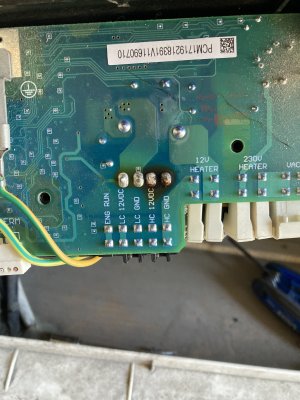

Det verkar lite bränt på panelen så frågan är om det räcker med att byta säkring eller hela paketet
Fick samma fel på vår elnagh baron från 2019. Har nu kollat vad som är fel. Det är en 20 amp. säkring som bränt och även kretskortet som ser ut som din bild. Hur gick det sen för dig. Bytte ni kretskort eller funkar det ändå. Kylskåpet är en Thetford 3150. Tydligen är det fler som råkar ut för detta fel. Har någon mer info om vad och varför händer detta, och vad gör man.
