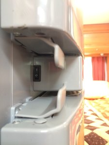

Hej, är någon snäll och talar om för mej vad brytaren på bilden är till för.

Hei Lundhagen
Fant dette på nettet:
Hvis det er et N145 eller N150 kjøleskap - det er bryteren for "divider heateren", som bare finnes på dører med dobbel dør.
Sitat fra manual med hjelp av google :)
" Ved oppvarming av metallplaten mellom fryseren og kjøleskapskapet, forhindrer dividervarmeren isdannelse når fryserdøren åpnes, og forhindrer også at fryserdøren fryser fast til metallbryteren på kjøleskapet. For å spare energi, må deleren varmeapparatet kan slås av. Bryteren kan bli funnet på siden av kontrollpanelet " Håper dette hjelper deg.
