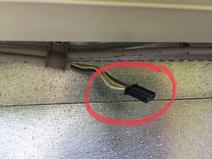

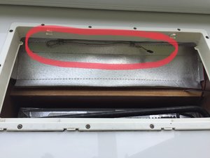

2F737A36-6700-45E3-9512-261E09E35E0D.jpeg F275BFEE-FD2A-4E28-87B2-A3CD60DA1B85.jpeg Det finns en mystisk kabel bakom övre ventilationsgallret. Se bilderna.
Jag undrar om det är någon som vet vad kabeln är till för?
Jag har installerat en fläkt för bättre cirkulation under varma dagar. Testade om jag kunde använda denna kabel, men den var tydligen inte avsedd för fläktinstallation.

Hej! Ser ut som en 230 V koppling med gulgrön jord. Har du testat om där kan finnas 230 V när du är inkopplad på nätet. Vild gissning men värd att pröva.

Lurer på om dette er kablingen for en termostatstyrt vifte for kylskåpet - 2 ledere for tempføleren og 2 for strøm til viften. Det hele styrt fra hovedkortet i kylskåpet.

Knuts svar är logiskt eftersom kabel ligger bakom ventilationgalret där man kan ha en fläkt (vifta) för att effektivt avleda varmluft. En mycket bra grej egentligen, bara fläkten som fattas. Vår fläkt sitter i taket för att avleda överskottsvärme bakom kylen och drivs med en liten solcell.

Sjekket og kylen leveres i to utgaver, med og uten fläkt. Fläkten kan leveres om tillegg til de som ikke kommer med den.
Logisk tanke. Köpte Thetfords kylskåpsfläkt och denna hade inga kopplingar till de visade kablarna. Utgår från att Thetford hade instruktioner att använda dessa kablar, men icke så.
