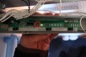

Läser om era bekymmer. Har själv problem med att slå på och av ett Thedfordskåp från 2004. Har lyckats få tag i deras sista kretskort i Sverige för cirka 1800:- kronor. Kan vara så att det bara är knappen som är kass, kolla inringad knapp på bilden. Vad kostar en sådan, finns lite olika men prislappen är samma. RND 21000202 Taktil kretskortsomkopplare 210, 1NO, 245N, 12 x 12mm RND Components

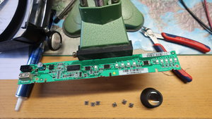

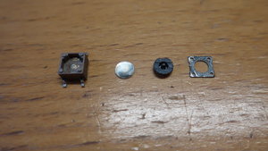

Har lödat mycket i yngre dagar, kommer inte ihåg att det var så smått då. När jag demonterat knappen för till och från funktion och mäter på den så är den kass. Är övertygad om att hade man borrat ett hål i plasten och fått in Kontakt chemie 60 70009-AH så hade den frisknat till. Och då hade man sparat mycket pengar.
Undrar så hur många kylskåp som bytas för en sådan här felorsak?
    5,5 MB · Visningar: 48
    5,2 MB · Visningar: 47

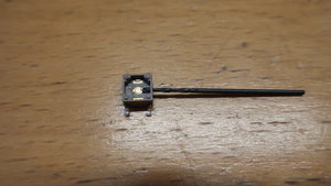

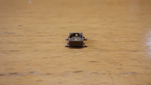

Tips till den händige, det gick att borra med 1.0 mm borr. Men man får nog tänka på att använda en dammsugare så att plastspånorna inte kommer in. Fast det är inte så kritiskt då spånen lägger sig ovanpå den runda brickan.
    5,3 MB · Visningar: 32
    3,8 MB · Visningar: 29
