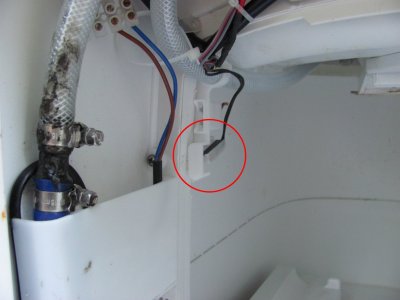

I reservdelslistan ser jag inte någon givare i toatanken.
På den bifogade bilden har jag ringat in en kontakt som möjligen kan vara en givare för larm av nivån i toatanken.
Denna är det vad jag kan se.
#15 Reedswitch 23714 62
Är den högra bilden på din toa?
Det ser ut att saknas en säkring i säkringshållaren eller används den inte?
Den högra bilden är från min toa.
Säkringen är ersatt av säkring som sitter till höger i kasettutrymmet,
Även magnetventilen är flyttad så att jag kommer åt den när toakasseten är urtagen. Är då lätt att tömma magnetventilen på vatten inför vintern.
