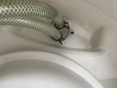

Jag har en fråga angående en kassettoa
Sitter en grunga i toppen på toaletten
Är det viktigt att inkommande vatten sitter på rätt ställe

Bifogar en reservdelslista för toaletten. Nr 5 är den detalj som är på bilden.
Jag hade bort den för några år sedan när jag flyttade på magnetventilen.
Jag upplevde att det är någon slags backventil .

Ska inkommande vatten in i det röret som har ett plus inuti

Minns inte vilken som är vilken men den som det går att blåsa i skall vara ansluten till magnetventilen.
