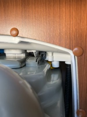

Vi har haft problem med att vår C200 har läckt, men jag har haft svårt att hitta orsaken. Först trodde jag att det var handtaget och hjulen på den nya tanken som var problemet och jag monterade därför bort dessa, men det blev ingen skillnad. Tankens gummipackning verkar också täta bra i höjdled, men jag har för säkerhets skull testat med att shimsa under tanken. Jag har inte kvar den gamla tanken så att jag kan kontrollmäta storleken, men vad jag har kunnat läsa mig till ska tankar med och utan hjul ha samma dimensioner.
Nu misstänker jag att problemet är att tanken inte kommer tillräckligt långt in, vilket gör att gummipackningen i framkant inte riktigt når fram, se bild. Går det att justera sitsen/kassetten på något sätt så att packningen centrerar med "utloppet" eller vad kan detta bero på?
Min läckte också och bytte bara gummipackningen och smörjde in den med thetfords egna spray så blev de tätt.
Ja, detta är något jag har funderat på att göra, men eftersom packningen inte riktigt når fram för att kunna täta, tror jag tyvärr inte att det hjälper.
Vi hade samma problem för några år sedan. Det visade sig att SOG-ventilen på tanken satt på avigt håll. Tydligen går den att montera på två olika sätt.
Vi lämnade in den och fick det åtgärdat så jag vet inte hur de gjorde. Men de gjorde något på tanken. Inte i bilen…
Samma problem. Toaletten var byggd för utvändig avluftning och tanken var inte det. Tanken kommer inte riktigt in hela vägen. Enklaste lösningen är att byta avluftningsventilen på tanken till en för utvändig avluftning (art. nr. 23788). Eftersom jag har två tankar så löste jag det istället det med att byta ut "Saddle bracket" (art.nr. 23848).

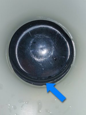

Lånar denna tråd. Jag har samma utvändiga ventilation tidigare ägare hade övertryck ventil som på bilden. Nu har jag köpt rätt ventil men gummipackningen sluter inte tätt. Finns den som reservdel eller måste jag köpa en helt ny komplett ventilation?
Någon som vet?
