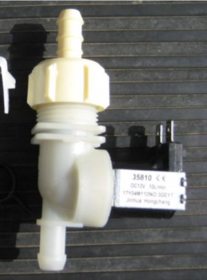

Det här verkar ju vara en grunka som ofta havererar tillslut. En ny i original Thetfordförpackning (med kinesisk text på ventilen...) kostar ju över 1000kr på butik i Sverige. Jag hittade en på webben för 600 nu när jag bytte. Helt klart låter det lockande med 50 kr/st.
Förra året hade jag problem med läckande magnetventil. När jag lyckats att få lös ventilen kunde jag konstatera att tidigare ägare haft bort ventilen och då monterat packningen på den lösa muttern på fel sida. När jag satte packningen på sätt var ventilen tät.

Tittade på Jolie's pdf fil med original Thetford magnetventil och där ser man båda ändar. Den ena är 1/2" men inte den andra vilket innebär att man får köpa ytterligare en 1/2" med slanganslutning... Kolla gärna Jolie's lösning med lätt åtkomst, hans förlängda lösning tycker jag är helt suverän. Tack Jolie!!!

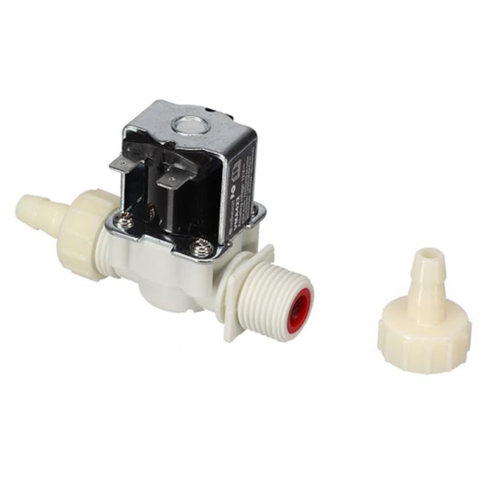

Gammal tråd, men nu är det min tur med en läckande ventil. Är det någon som har provat ventilen från Kjell & CO? Hyfsat pris, och det känns som att det borde fungera.
Ser i princip ut som en sådan som jag beställde från Kina för runt 50:- med frakt.
Jag har monterat en sådan från Kjell, fungerar utmärkt!
  • Gilla
Reaktioner: T68
Japp, jag bytte igår, och det fungerar perfekt!
En liten komplettering fick jag göra, där var inga packningar med till anslutningarna, så det kom några droppar vatten när vattenpumpen var igång. Jag löste problemet med att lägga in några lagom stora o-ringar som jag hade liggande på en hylla som tätningar, nu är det perfekt!
