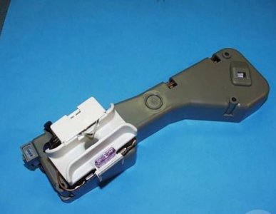

Du måste nog skruva bort enheten som vredet går ner till, för att komma åt.
Där sitter två brytare, den som syns är till för att bara godkänna spolning när det finns en kassett inträdd i toan och den andra sitter mer dold och skall slå till spolningen när man trycker ner vredet.
För att komma åt den så måste du skruva bort hela enheten med brytare och vredfunktionen.... Inte så roligt om kassetten dras ut till vänster på toan för då är det långt in till enheten. Skruva loss den med hjälp av en spegel för att se skruvarna går skapligt, men att skruva fast den kan vara spännande.

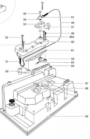

Här har du en ritad bild där överdelen på toan är vänd uppochner. Skruv 52 och och de andra håller upp enheten. Kolla hela enheten. Det finns lite armar och andra delar i den, 50/61/62. Om det var jättesegt att öppna skivan i början så kan "lagringen" till vridfunktionen spruckit och därmed kanske inte brytaren påverkas på rätt sätt och ligger till hela tiden, kolla så ser du vad jag menar.
Lycka till. M.v.h. JANKRO.
