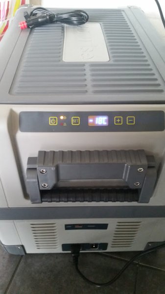

Köpte idag en kyl- /frysbox på Mekonomen, nedsatt från 4999kr till 3999kr... med 3-års garanti så kommer det så småningkom visa sig om det var en bra investering..

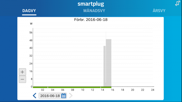

Hur som helst, jag kopplade in den hemma på 230v nätet och har dokumenterat resan från +20c ner till -18 grader med tom box utan att öppna den alls.
1. ställdes in på +8c och fick gå till kompressorn stannade, sen ställde jag in den på -18c och den fick gå till den stannade, 1 timme och 30 minuter total tid.
Omgivningens temperatur var konstant 20c.
Klockan Temp Förbrukning
1410 20 49w
1430 10 48w
1435 8 47w
Tomgång 3w
3min fördröjning på starten, inställning -18c
1440 5 58w
1445 0 48w
1455 -4 41w
1500 -7 41w
1505 -9 40w
1515 -12 38w
1520 -13 38w
1525 -14 37w
1530 -16 37w
1535 -17 36w
1540 -18 36w
Tomgång 4w

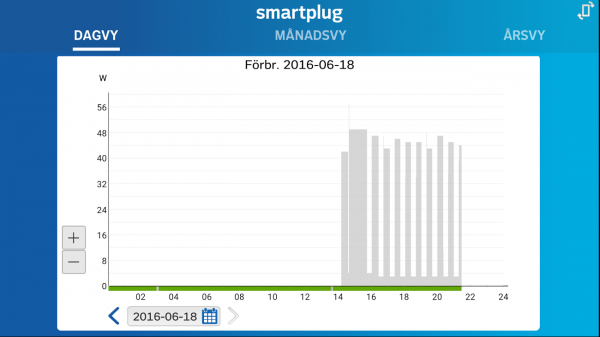

Och nu väntar vi på den mest intressanta grafen, den som visar hur mycket kompressorn går för att hålla kvar temperaturen på -18gr.
F.d. 50609
Sv: Kylbox 12v-230v

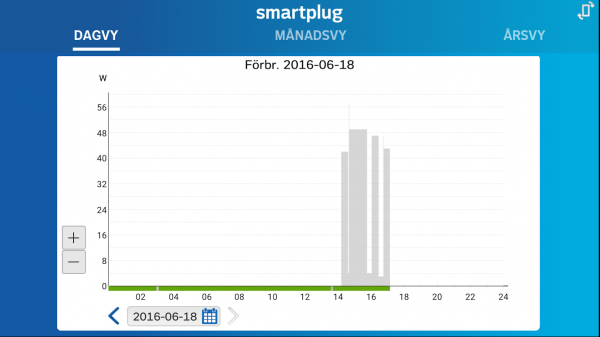

Yes, den står fortsatt på -18c, Svaret dröjer någon timme innan vi vet bättre men än så länge så ser det ut så här...
Samma förutsättningar, +20 i omgivningen, Boxen är tom och bara ytterst snabbt öppnad en enda gång i rent utbildningssyfte :)
    71,7 KB · Visningar: 8

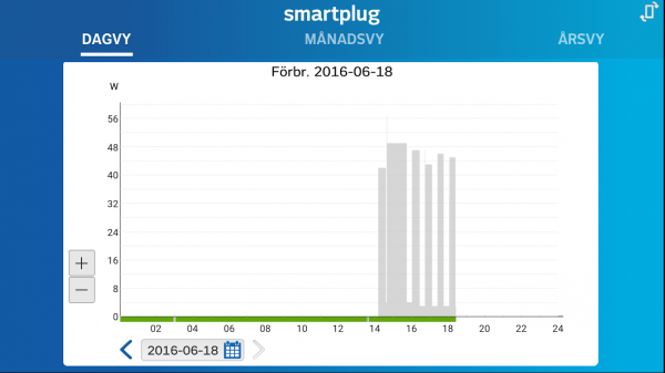

Ett mönster börjar nu framträda, ca 50 % i drifttid, ca 45w när den går, det betyder enligt enkla beräkningar ca 23w i snitt...på 230v drift.
noterar att den tar i rejält när den startar kompressorn men har hittills klarat sig under märk-effekten på 60w, Grafen visar dock inte riktigt samma värde som jag avläser i "ögonblicksbilden" men det kanske det finns någon för mig ökänd orsak till...
Hur som ... -18 oförändrade förutsättningar.
Mätningen fortsätter, undrar hur förbrukningen kommer se ut på 12v..?:confused:
    73 KB · Visningar: 2

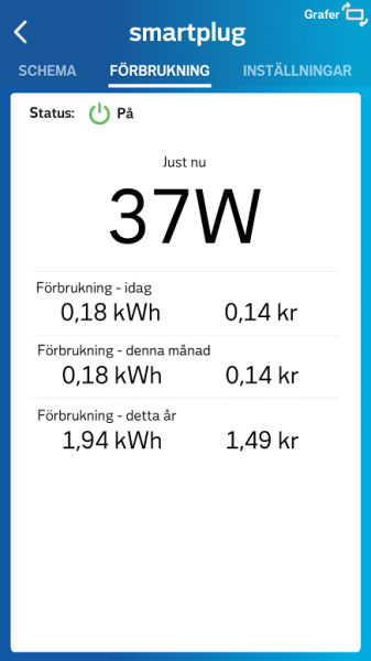

    52,5 KB · Visningar: 0
    69,8 KB · Visningar: 0

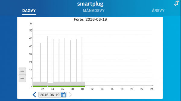

Ställde in den på +5c innan jag gick till sängs, så den har inte öppnats under tiden, Men Smartplug registrerar utan min medverkan så då kan jag lika gärna dela den informationen också...
Förutsättningarna är oförändrade.
inställning +5c , 230v drift, Omgivning +20c & tom stängd box.
    72,8 KB · Visningar: 13

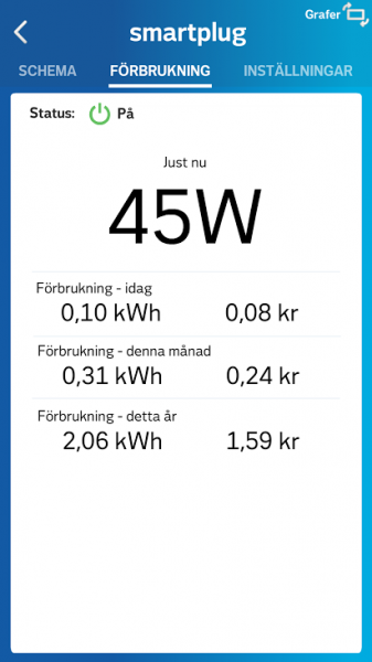

12 timmar drift idag, +5c utan ändringar, totalförbrukning -idag 0,10kWh dvs ca 0,20kWh /dygn.
    49,5 KB · Visningar: 1
